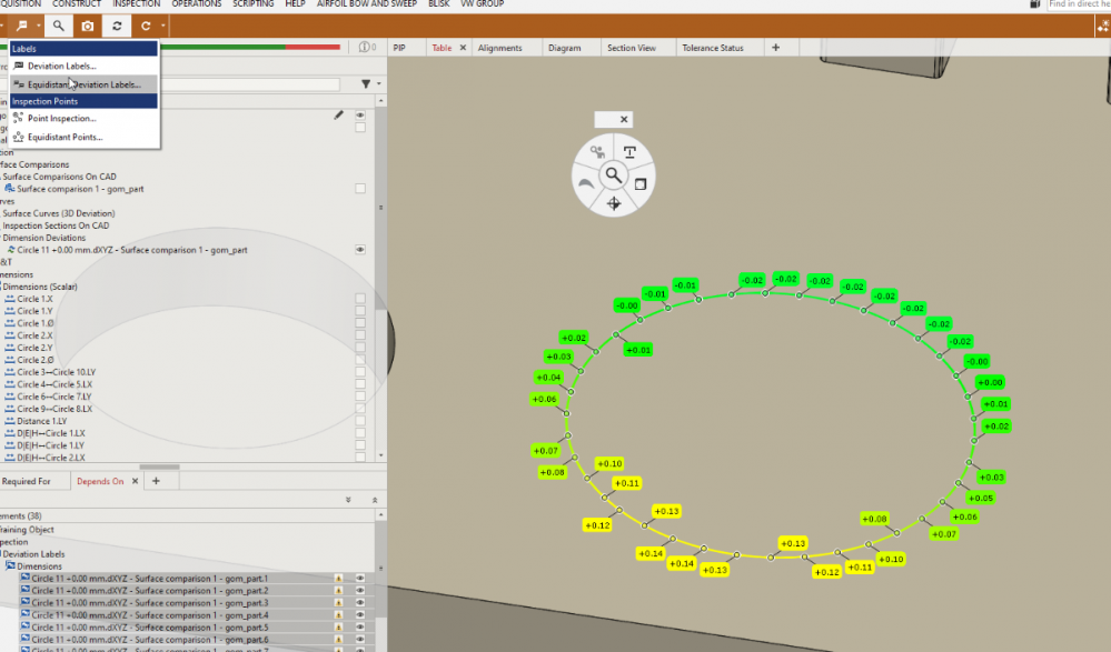

im Zuge einer Versuchsauswertung würde ich gerne die Abweichung eines Napfes untersuchen. Hierbei stoße ich leider an die Grenzen meiner GOM-Fähigkeiten.

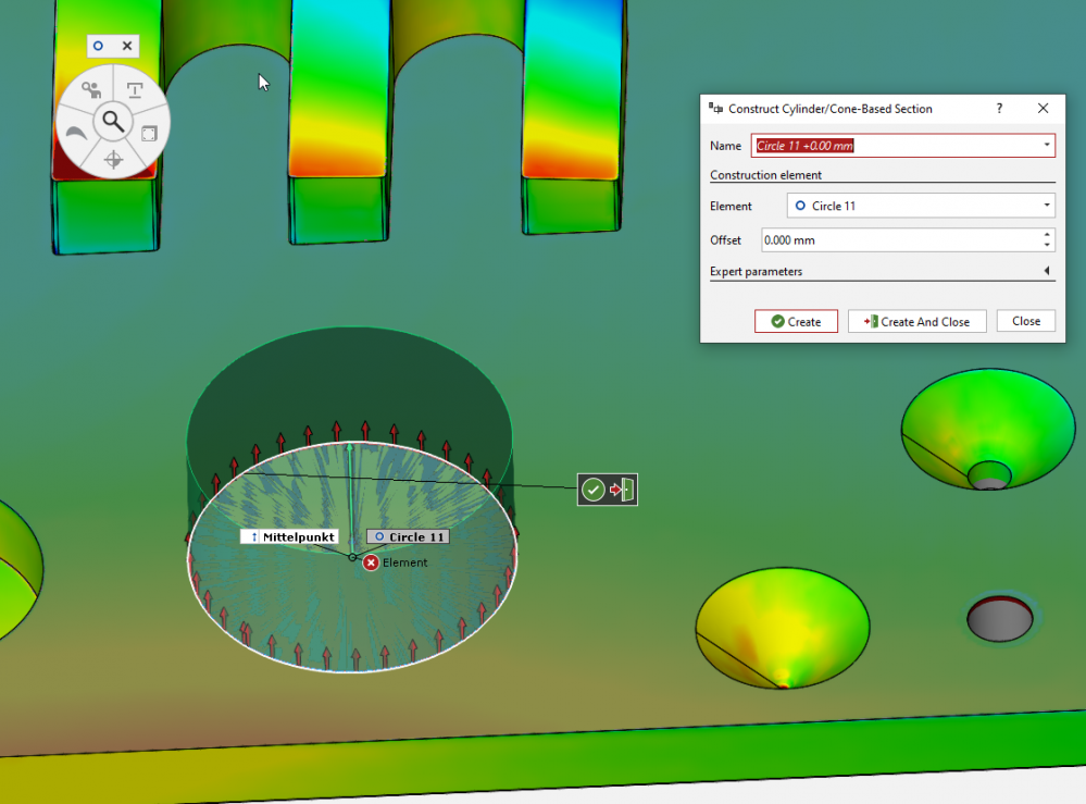

Ist es möglich Abweichungsfähnchen auf einer geraden Fläche in einem bestimmten Abstand von Mittelpunkt ausgeben zu lassen? Sprich auf einem konstruierten Kreis.
Vielen Dank im Voraus für die Hilfe.
Hallo Moritz,
man kann einem Schnitt Werte aus einer Oberflächenanalyse zuweisen. In deinem Fall könntest du dir den Kreis dort konstruieren, wo du die Werte als Fähnchen abrufen möchtest und einen Schnitt -> Zylinderbasierter Schnitt erzeugen (ein Kreis lässt sich im Dialog anwählen). Wenn es den Schnitt gibt, kannst du ihm im I-Inspect über die Prüfungen -> Werte aus Oberflächenanalyse zuweisen. Auf dem Schnitt, der dann entsteht, kann man wie gewohnt äquidistante Abweichungsfähnchen setzen.
Wenn die Fähnchen innerhalb des Kreises platziert werden sollen, kannst du den Mittelpunkt konstruieren und auf dem Flächenvergleich z.B. innerhalb einer Kugel selektieren (Bearbeiten -> Selektion in 3D -> weitere) und wieder äquidistante Fähnchen auf der Selektion setzen.

Hallo Nanno,
vielen vielen Dank für deine schnelle und ausführliche Hilfe. Jetzt funktioniert es und die Auswertung ist gelungen. ?
