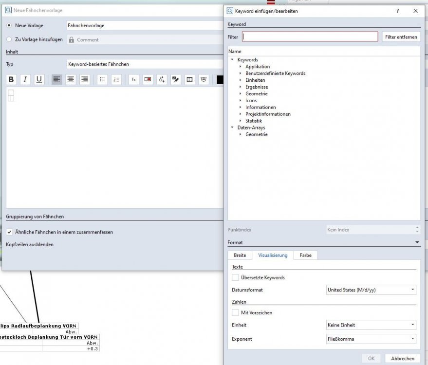

[Ma...] Posted March 8, 2024 Share Posted March 8, 2024 Hallo zusammen, ich möchte mir meine Abweichungsfähnchen selbst nach Bedarf erstellen und als Vorlage abspeichern. Ich möchte das Fähnchen wie im Bild darstellen, finde aber nicht die passenden Keywords um es zu erstellen. Welche Keywords benötige ich für = - den Namen des Elements - die Visuelle Darstellung ( in dem Fall ein Kreis ) - Die Abweichungsrichtung ( in dem Fall Y ) - die Abweichung Gibt es ein Tutorial zum Fähnchen erstellen ? Kann jemand helfen ? Besten Dank Link to comment Share on other sites More sharing options...
[Na...] Posted April 16, 2024 Share Posted April 16, 2024 Hallo, es gibt diesen Artikel, in dem zu Beispielen verlinkt wird: https://techguide.zeiss.com/en/zeiss-inspect-2023/article/dlg_edit_label_template.html Manchmal ist es am einfachsten ein ähnliches Fähnchen zu bearbeiten und nur ein paar Spalten zu löschen oder sich Keywords/Symbole daraus zu kopieren. Nanno Link to comment Share on other sites More sharing options...
