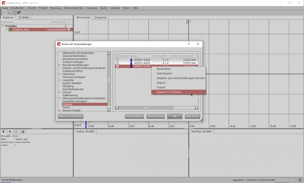

[To...] Posted March 27, 2024 Share Posted March 27, 2024 Hallo und guten Tag, wir möchten unsere alten Adapter weiterhin in GOM Inspect Pro nutzen, haben aber nur noch die alte .adp-Datei mit den Informationen der Adapter bzw. Touch Probes. Gibt es eine Möglichkeit, diese Informationen in eine .probe zu schreiben, um die Adapter/Tasterinformationen zu importieren. Ohne diese ist eine Kalibrierung leider nach meinem Kenntnisstand nicht möglich. Viele Grüße Torsten Bethge 081010TPA353.adp Link to comment https://qualityforum.zeiss.com/topic/3842-atos-touch-probe-pm8-pm5-in-gom-inspect-pro-2021-importieren-mit-adp-datei/ Share on other sites More sharing options...
[Na...] Posted March 27, 2024 Share Posted March 27, 2024 Hallo, aus der alten V6 lassen sich die Adapter als moderne V7-Dateien herausschreiben. Diese können dann in der 2021 importiert werden. Gruß, Nanno adapter v7.adapter Link to comment https://qualityforum.zeiss.com/topic/3842-atos-touch-probe-pm8-pm5-in-gom-inspect-pro-2021-importieren-mit-adp-datei/#findComment-11072 Share on other sites More sharing options...
[To...] Posted March 27, 2024 Author Share Posted March 27, 2024 Hallo Nanno, vielen Dank dafür, das hat bei den Adaptern super geholfen.👍 Siehst du für die GOM Touch Probe Taster PM8 und PM5 eine Möglichkeit, diese in der 2021 zu nutzen? Eine .probe Datei existiert nicht, nur die oben genannte .adp Datei. Viele Grüße, Torsten Link to comment https://qualityforum.zeiss.com/topic/3842-atos-touch-probe-pm8-pm5-in-gom-inspect-pro-2021-importieren-mit-adp-datei/#findComment-11074 Share on other sites More sharing options...
[Na...] Posted April 5, 2024 Share Posted April 5, 2024 Hallo, die Touch Probes sollten keine Datei brauchen. Beim Einrichten/Kalibrieren der Touch Probes werden die Punktewolken erfasst. Nanno Link to comment https://qualityforum.zeiss.com/topic/3842-atos-touch-probe-pm8-pm5-in-gom-inspect-pro-2021-importieren-mit-adp-datei/#findComment-11144 Share on other sites More sharing options...
