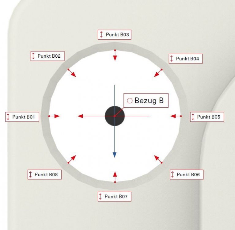

Ich möchte einen Kreis erstellen aus 8 Messpunkten mit dem Winkel 45°  (360° : 8 = 45°)
Wie kann ich dies in GOM umsetzen.
Lieben Gruß
Eine händische (nicht parametrische) Möglichkeit wäre: vier kleine Ebenen mit 45° Winkel durch den Mittelpunkt zu konstruieren und dann die Messpunkte "per Hand in der Nähe" der Ebenen mit gewünschten Messprinzip zu erstellen.
Anschließend alle Punkte markieren, RMB: "Alle Punkte des Elementes selektieren", dann "Fitting Kreis konstruieren" und die passende Methode GX/GN/GG auswählen. Messprinzip: Referenzierte Konstruktion.
