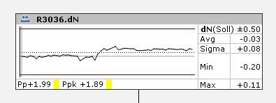

[Ra...] Posted September 3, 2021 Share Posted September 3, 2021 Wie kann ich die Werte für den Wechsel der Farbe von Rot auf Gelb / Gelb auf Grün verändern. Aktuell ist der Wechsel von Gelb auf Grün eingestellt auf einen Wert von 2 ich benötige aber 1,54. Kann ich hier auch eine Stückzahlabhängige Tabelle erstellen oder hinterlegen. Danke Link to comment Share on other sites More sharing options...
[St...] Posted September 3, 2021 Share Posted September 3, 2021 man kann ein eigenes Trend Label erstellen und dort die Werte in der Expression anpassen: 1) System Trend Label auswählen und in dem Eigenschaften Tab unter "Fähnchen" auf das Neu Symbol neben dem Trend label drücken 2) den Teil der Expression auswählen den man ändern möchte also den Teil für den "█" Balken und mit F2 oder RMB editieren. man kann in der expression auch mit Variablen Arbeiten, finde ich persönlich übersichtlicher als die "?" ":" Abfrage: #First check if the check is of type 'dimension linar size' if (scalar_type == 'dimension_linear_size'): CHECKVALUE=min (spc_pp (result_dimension_max), spc_pp (result_dimension_min)) else: CHECKVALUE=spc_pp(result_dimension) # Then check your limit values and format the result with the desired color 'FF0000 = red' or 'FFFF00=yellow' or '00FF00 = green' if CHECKVALUE<1: return format ("█", ".2", relative=true, show_unit=false, color="#FF0000") else: if CHECKVALUE<1.54 : return format ("█", ".2", relative=true, show_unit=false, color="#FFFF00") else: return format ("█", ".2", relative=true, show_unit=false, color="#00FF00") Link to comment Share on other sites More sharing options...
