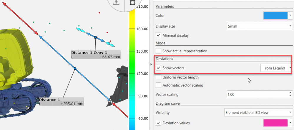

[Ma...] Posted June 20 Share Posted June 20 Hallo, ich würde gerne die Längenänderung von 2-Punkt- oder 2-Koordinatensystem-Abständen mit Falschfarben der Legende/Skala darstellen (siehe Bild). Ähnlich wie bei den Verschiebungsvektoren im Bagger-Beispiel. Gibt es da eine Möglichkeit in Correlate 2023? Link to comment Share on other sites More sharing options...
[Th...] Posted September 10 Share Posted September 10 Hi Markus, you can "Show Vectors" in the properties of Distances (Checks). This will look like the following: Link to comment Share on other sites More sharing options...
