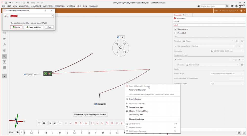

[Na...] Posted September 9, 2021 Share Posted September 9, 2021 Hallo, wenn die Kurven in einer Ebene liegen lässt sich unter Konstruieren -> Schnitt -> weitere -> Schnitt aus Punkten eine zusammenhängende Kurve erzeugen. Gruß, Nanno Link to comment Share on other sites More sharing options...
[St...] Posted September 9, 2021 Author Share Posted September 9, 2021 Hallo Nanno, vielen Dank. Leider ist mir nicht klar, welche Punkte ich dort angeben soll. Muss ich dazu erst aus den einzelnen Kanten Punkte generieren? Gruß, Stefan Link to comment Share on other sites More sharing options...
[Na...] Posted September 10, 2021 Share Posted September 10, 2021 Hallo, mit Punkten sind in diesem Fall "alle Punkte des Elements" gemeint. Wenn der Dialog offen ist, mit Rechtsklick auf die Kurven -> alle Punkte des Elements selektieren und es wird ein zusammenhängender Schnitt gebildet. Ich habe gerade gesehen, dass es sogar mit Kurven funktioniert, die nicht in einer Ebene liegen. Link to comment Share on other sites More sharing options...

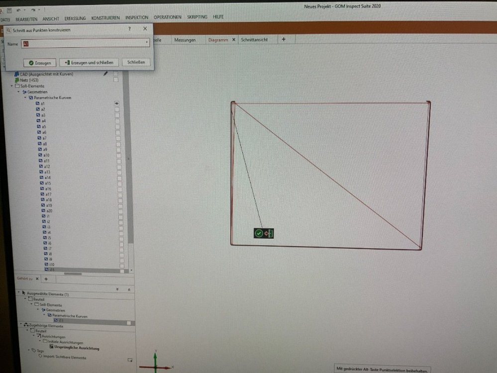

[St...] Posted September 13, 2021 Author Share Posted September 13, 2021 Hallo, ich hätte da noch eine Rückfrage. Ist es auch möglich aus einer vorhandenen parametrische Kurve einen solchen Schnitt zu erstellen? Ich habe das jetzt auch mal so versucht, wie oben von Ihnen beschrieben, dann verläuft der Schnitt allerdings kreuz und quer. Link to comment Share on other sites More sharing options...

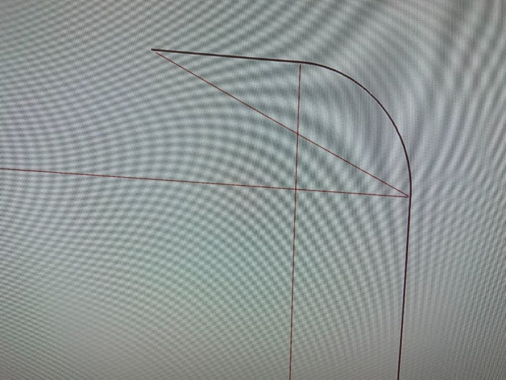

[St...] Posted September 13, 2021 Author Share Posted September 13, 2021 Kleine Ergänzung dazu: Kann es sein, dass die Kurve mit den abgerundeten Ecken aus irgendwelchen Gründen Probleme bereitet? In dem Bild im Anhang sieht es so aus, als würde die Kurve nicht als eins verarbeitet werden, sondern das runde Ecksegement separat. Im Explorer ist es allerdings eine Kurve und es wurde auch so im CAD erstellt. PS: Ich entschuldige mich für die schlechte Qualität der abfotografierten Fotos, der PC auf dem die Auswertung stattfindet ist nicht mit dem Netzwerk verbunden daher verfasse ich diese Beiträge von einem anderen Gerät. Link to comment Share on other sites More sharing options...
[St...] Posted September 13, 2021 Author Share Posted September 13, 2021 Please sign in to view this quote. Please sign in to view this username. Ich habe es gerade mit einer rechteckig umlaufenden Kurve versucht, leider zieht mir auch hier der Schnitt eine Diagonale quer durch das Rechteck. Fall Sie wissen woran das liegt, wäre ich für jeden Hinweis dankbar. Link to comment Share on other sites More sharing options...
