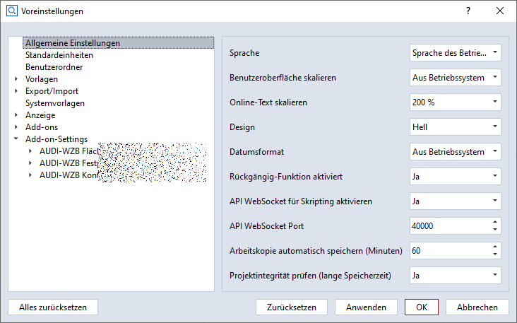

[An...] Posted August 13, 2024 Share Posted August 13, 2024 Hallo allerseits... Für jedes Add-on kann man über die metainfo.json steuern, ob dem Anwender für dieses Add-on bestimmte Settings in den Voreinstellungen angeboten werden. Frage: kann man die Reihenfolge der Add-ons dort in den Voreinstellungen irgendwie beeinflussen oder steuern? Oder wird die Reihenfolge in den Voreinstellungen aus der Reihenfolge von deren Definition/Programmierung festgelegt (so scheint es derzeit zu sein)? Sollte es keine Möglichkeit geben, die Abfolge zu ändern, dann wird der Anwender vor allem bei einer größeren Anzahl von Settings-Einträgen zum Suchen gezwungen. Vielen Dank im voraus für jede Hilfe! -------------------------------------------- Hello everyone... For each add-on, you can use metainfo.json to control whether the user is offered certain settings for this add-on in the preferences. Question: is there any way to influence or control the order of the add-ons in the preferences? Or is the order in the preferences determined by the order of their definition/programming (as it currently seems to be)? If there is no way to change the sequence, then the user will be forced to search, especially if there are a large number of settings entries. Many thanks in advance for any help! -------------------------------------------- Link to comment Share on other sites More sharing options...

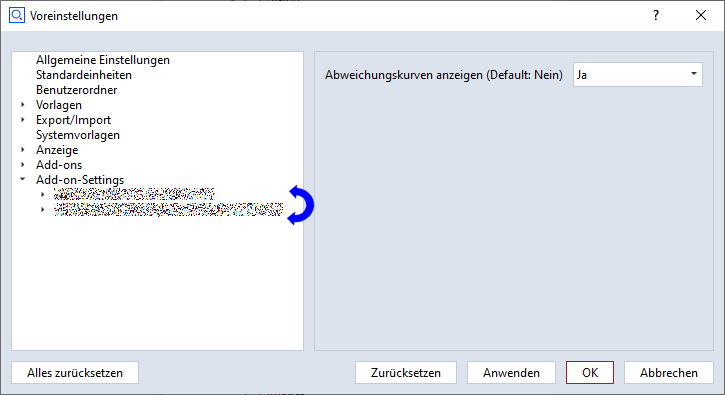

[An...] Posted August 14, 2024 Author Share Posted August 14, 2024 Eine kleine Ergänzung hierzu: nach dem Neustart von Inspect scheint die Software die Add-on Settings doch neu zu sortieren, mehr oder weniger alphabetisch... -------------------------------------------- A small addition to this: after restarting Inspect, the software seems to re-sort the add-on settings, more or less alphabetically... -------------------------------------------- Link to comment Share on other sites More sharing options...

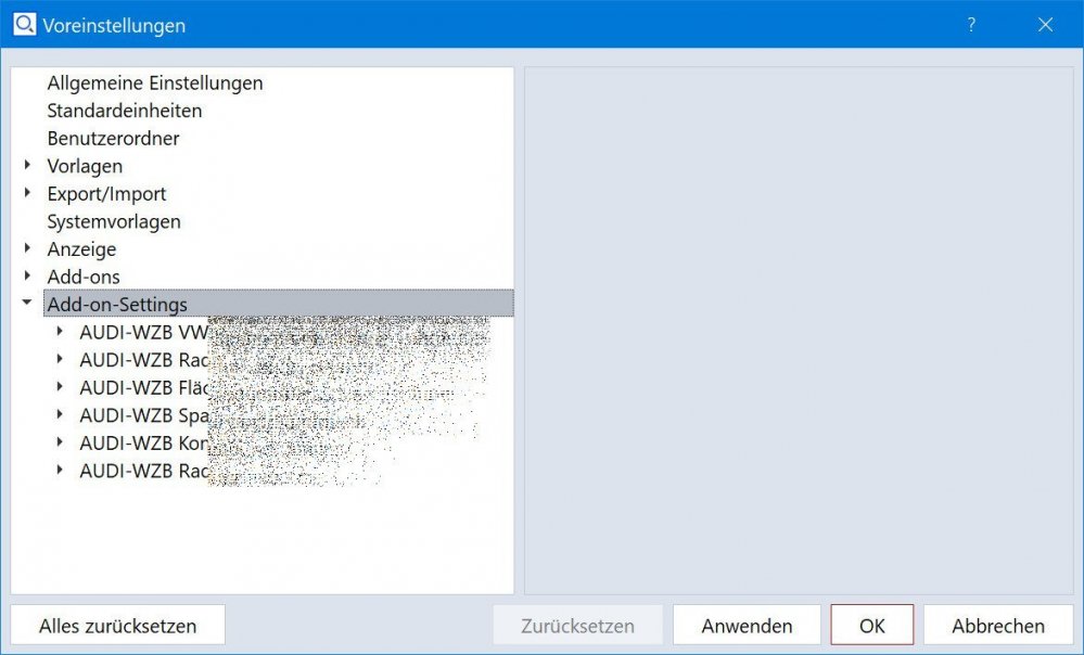

[Ax...] Posted September 5, 2024 Share Posted September 5, 2024 Ich hatte gerade auch den Support u.a. diesbezüglich im Gespräch: es wird nach Alphabet sortiert. Da hilft wohl nur eine Nummerierung etc. im Namen einzufügen. Link to comment Share on other sites More sharing options...
[An...] Posted September 6, 2024 Author Share Posted September 6, 2024 Hallo Herr Hübner, ich weiß nicht, wie ZEISS Inspect mit verschiedenen Add-on-Settings umgeht. Eine Art Sortierung scheint es wohl doch nicht zu geben... Ich bin jedenfalls verwirrt, und die Anwender ebenfalls... Vielleicht kann jemand von der ZEISS Softwareentwicklung hier Licht ins Dunkel bringen? Link to comment Share on other sites More sharing options...
[Ma...] Posted September 11, 2024 Share Posted September 11, 2024 Hallo Herr Gallasch, die Sortierung erfolgt offenbar nach der UUID der App, die in der jeweiligen metainfo.json zu finden ist. Für den Anwender scheint die Reihenfolge daher zufällig zu sein. Mit freundlichen Grüßen, Matthias Prinke --- Dear Mr. Gallasch, The sorting occurs by an App's UUID, which can be found in its specific metainfo.json. Therefore the order appears to be random to the user. Best regards, Matthias Prinke Link to comment Share on other sites More sharing options...
[An...] Posted September 11, 2024 Author Share Posted September 11, 2024 Kann man davon ausgehen, dass die Sortierung in einer der kommenden Service Packs oder Hauptversionen geändert wird? Eine Sortierung nach der UUID ist für die Anwender ja nicht hilfreich. -------------- Can we assume that the sorting will be changed in one of the upcoming service packs or major releases? Sorting by UUID is not helpful for users. Link to comment Share on other sites More sharing options...
[Ma...] Posted September 26, 2024 Share Posted September 26, 2024 Yes, this will be fixed in the next release. Link to comment Share on other sites More sharing options...
