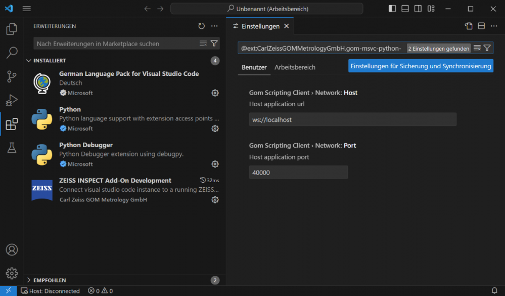

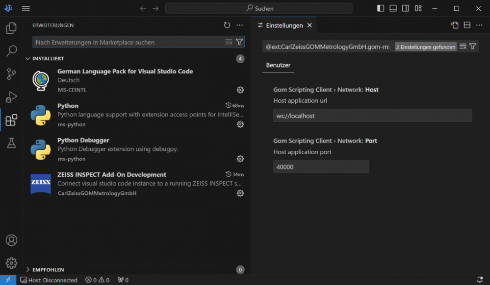

[An...] Posted September 6, 2024 Share Posted September 6, 2024 English text below. -------------------------------------- MS Visual Code kann als Add-on-Editor für Add-ons in ZEISS Inspect verwendet werden: https://zeissiqs.github.io/zeiss-inspect-addon-api/2023/howtos/using_vscode_editor/using_vscode_editor.html Möchte man die in MS Visual Code enthaltene Telemetrie/Tracking von Microsoft vermeiden, so bietet sich prinzipiell die Nutzung von VSCodium an: https://vscodium.com/ Während sich MS Visual Code jedoch problemlos über das Anklicken von "Host: Disconnected" mit der Skripting-Umgebung von Inspect verbindet, passiert bei VSCodium nichts dergleichen, obwohl die Einstellungen bei beiden Programmen identisch sind: MS Visual Code: VSCodium: Was ist die Ursache hierfür? Was muss man ggf. einstellen/anpassen, das eine Verbindung von VSCodium mit ZEISS Inspect hergestellt wird? -------------------------------------- MS Visual Code can be used as an add-on editor for add-ons in ZEISS Inspect: https://zeissiqs.github.io/zeiss-inspect-addon-api/2023/howtos/using_vscode_editor/using_vscode_editor.html If you want to avoid the Microsoft telemetry/tracking contained in MS Visual Code, you can use VSCodium: https://vscodium.com/ However, while MS Visual Code connects to the scripting environment of Inspect without any problems by clicking on ‘Host: Disconnected’, nothing of the sort happens with VSCodium, although the settings are identical for both programmes: MS Visual Code: VSCodium: What is the cause of this? What may need to be set/adjusted to establish a connection between VSCodium and ZEISS Inspect? Link to comment Share on other sites More sharing options...

[An...] Posted September 17, 2024 Author Share Posted September 17, 2024 Der Editor "Visual Studio Code" ist hier im Unternehmen generell nicht für den Einsatz freigegeben, unabhängig von bestimmten Einstellungen. Unverständlich ist für mich, warum "Visual Studio Code" im Zusammenspiel mit ZEISS Inspect funktioniert, während das nahezu "baugleiche" VSCodium nicht läuft? ----------------------------- The "Visual Studio Code" editor is generally not approved for use here in the company, regardless of certain settings. It is incomprehensible to me why "Visual Studio Code" works in conjunction with ZEISS Inspect, while the almost "identical" VSCodium does not work? Link to comment Share on other sites More sharing options...
