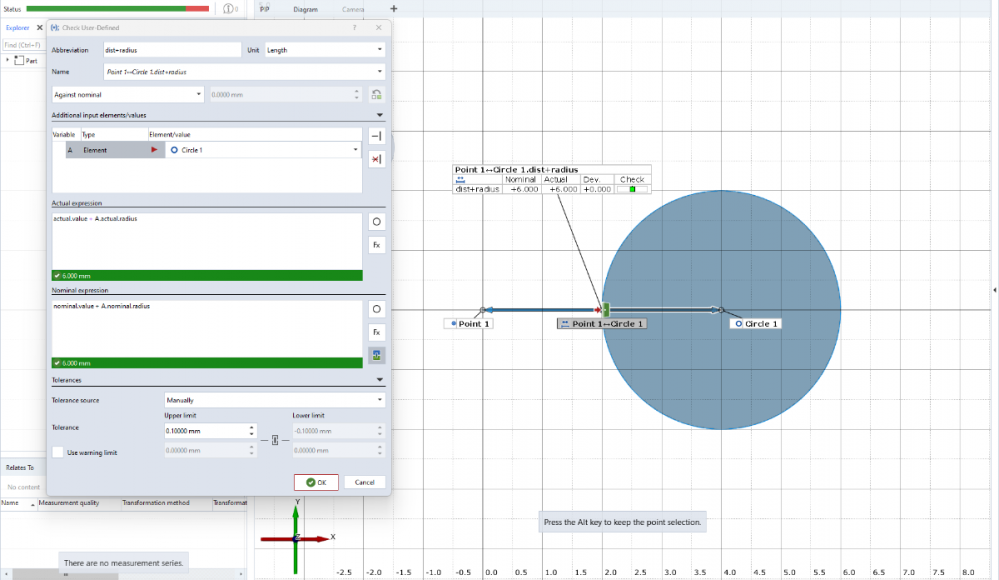

[Ma...] Posted September 13 Share Posted September 13 (edited) Hallo zusammen, folgendes Problem: Zu prüfen ist ein ein Durchmesser, der sich aus Mittelpunkt (z.B. 0,0,0) und einem Hilfskreis bildet. Dabei ist der zu prüfende Durchmesser gleich dem Abstand des Hilfskreises zum Mittelpunkt + der Radius des Hilfskreises. Als Bsp: Mittelpunkt [0,0,0] Mittelpunkt Hilfskreis [100,0,0] Radius Hilfskreis = R4 zu prüfende Durchmesser = 100+4 = 104mm Wie lässt sich das ganze parametrisch konstruieren bzw. prüfen? Die Prüfung soll über mehrere Stufen erfolgen. Benutzerdefiniertes Inspektionsprinzip? Wenn ja, bin ich leider etwas überfragt wie das geht. Danke für jede Hilfe. Viele Grüße Martin Edited September 13 Link to comment Share on other sites More sharing options...
[Se...] Posted September 13 Share Posted September 13 Hi, Benutzerdefiniert prüfen (ZEISS Quality Tech Guide) sollten reichen. Hier ein Beispiel: Punkt [0,0,0], Hilfskreis [4,0,0] Radius = 2 mm, (screenshot: ist elemente sind einfach eine kopie ) 1) Distanz zwischen punkt und kreis 2) Benutzerdefiniert prüfen: an der distanz angewendet, mit den Kreis als "additional element": Hoffe, es hilft. Link to comment Share on other sites More sharing options...
