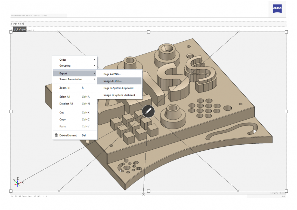

Hallo allerseits,
gibt es beim Skripting mit Python in Inspect eine Möglichkeit, die 3D-Ansicht der Anwendung als Grafik zu erfassen und als Grafikdatei zu speichern? (nur die 3D-Ansicht als solches, nicht die gesamte Anwendung!)
vielen dank im voraus für die Hilfe!
Hello everyone,
when scripting with Python in Inspect, is there a way to capture the 3D view of the application as a graphic and save it as a graphic file? (only the 3D view as such, not the entire application!)
many thanks in advance for your help!
Hi,
This is possible by creating a report page and exporting the view as png
Recorded:
gom.script.report.create_report_page (
	animated_page=False,
	animation=['snapshot_frame_0', 'Animation by all stages, 5.0s'],
	imitate_fit_mode='overwrite',
	master_name='Style_a3',
	template_name='3D',
	template_orientation='landscape',
	template_package={'name': 'Inspect', 'uuid': 'a6769fbc-4bda-4cec-af9a-b189baf8b742', 'version': '1.0.8'},
	title='Untitled')
gom.script.report.export_report_image_as_png (
	directory='C:/Users/iqsmarti/Documents',
	disable_transparency=True,
	height=1181,
	images=[gom.app.project.reports['report 1'].pages['page 1'].placeholders['3d_view 1']],
	use_original_size=True,
	width=2048)
