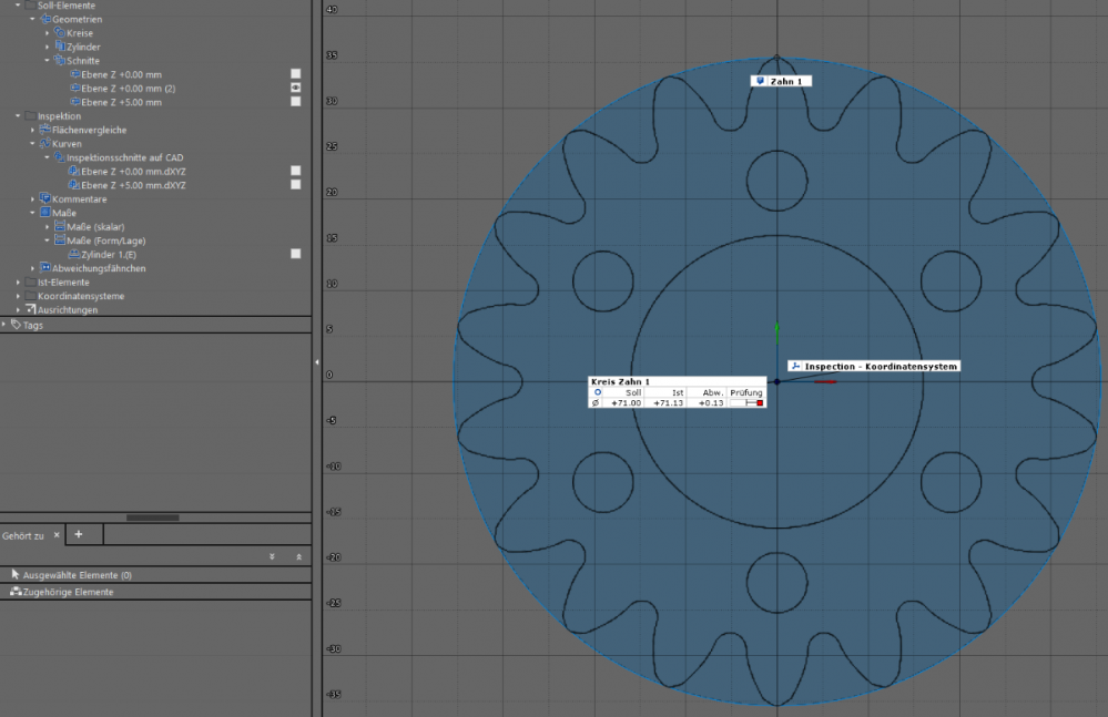

[Ni...] Posted September 25, 2024 Share Posted September 25, 2024 Hallo zusammen, ich beschäftige mich seit ein paar Tagen mit dieser Software und habe es leider nicht geschafft einen Kopfkreisdurchmesser von einem Zahnrrad zu vermessen. Aktuell kann ich den max. Wert ausgeben lassen, interessant wäre für mich jedoch auch der minimale Wert. Wie kann man das umsetzten ? Ich habe das Bauteil auf einer Höhe Z mittels Einzelschnitt geschnitten und die Zahngeometrie so extrahiert. Wie im Bild dargestellt. Dann habe ich mittel Fitting einen Kreisdurchmesser auf den Kopfkreisdurchmesser gesetzt und diesen dann bemaßt. Gibt es eine Möglichkeit, den minimalen Durchmesser sich auch ausgeben zu lassen ? vielen Dank schon mal im vorraus Grüße Nico Link to comment Share on other sites More sharing options...
[Je...] Posted September 26, 2024 Share Posted September 26, 2024 Hallo Nico, ich denke Du müsstest erstmal alle äußeren Punkte auf den Zähnen z.B. mittels Tastscheibe antasten. Diese Punkte können danach genutzt werden um einen Fittingkreis (Alle Punkte markieren, Rechtsklick, Alle Punkte des Elements selektieren, Fitting-Kreis) zu erzeugen. Danach kann dieser als Hüll/Pferchelement ausgewertet werden um an die Daten zu kommen. VG Jens Braun Link to comment Share on other sites More sharing options...
