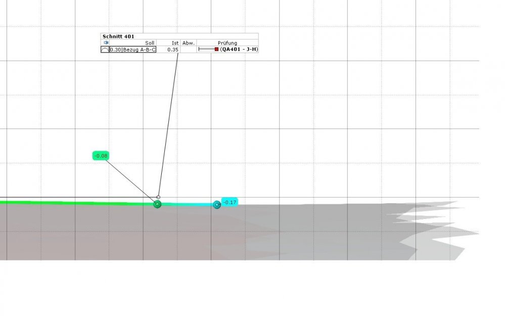

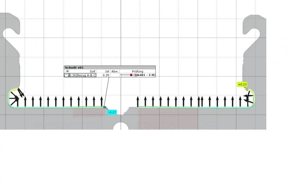

[Ol...] Posted October 22, 2024 Share Posted October 22, 2024 Hallo zusammen, ich habe ein Problem beim Auswerten und Darstellen von Linienformen. Ich habe einen Einzelschnitt generiert, diesen muss ich jedoch aussparen, da sich in diesem Bereich die Anbindung meines Bauteils beim Scannen befindet. Die Linienform wird jetzt falsch dargestellt, da durch die Trennung des Schnitts die Abweichung jetzt waagrecht und nicht in Vektor-Richtung ermittelt wird. Wie kann ich so etwas umgehen ? Vielen Dank schon mal für Euern Support ! Grüße, OZ Link to comment https://qualityforum.zeiss.com/topic/4372-linienform-bei-ausschnitt-falscher-vektor-bewertet/ Share on other sites More sharing options...
[Ch...] Posted October 23, 2024 Share Posted October 23, 2024 Ein Workaround wäre den Soll-Schnitt durchlaufen zu lassen und die Lücke nur im Ist-Schnitt zu konstruieren. Dann gibt es den problematischen Rand im Soll einfach nicht und die Abweichungen verhalten sich intuitiver. Link to comment https://qualityforum.zeiss.com/topic/4372-linienform-bei-ausschnitt-falscher-vektor-bewertet/#findComment-12942 Share on other sites More sharing options...
[Ol...] Posted October 23, 2024 Author Share Posted October 23, 2024 Moin Christian, you made my day - das funktioniert ! Vielen Dank für die schnelle Hilfe 🙂 Link to comment https://qualityforum.zeiss.com/topic/4372-linienform-bei-ausschnitt-falscher-vektor-bewertet/#findComment-12944 Share on other sites More sharing options...
[Ol...] Posted October 23, 2024 Author Share Posted October 23, 2024 Wobei dies natürlich lediglich ein Workaround ist, der mir fürs Erste weiterhilft. Importiere ich den nächsten Scan, dann kann ich wieder anfangen, den Ist-Schnitt zu bearbeiten. Gibt es noch weitere Möglichkeiten ? Link to comment https://qualityforum.zeiss.com/topic/4372-linienform-bei-ausschnitt-falscher-vektor-bewertet/#findComment-12946 Share on other sites More sharing options...
[Ol...] Posted October 23, 2024 Author Share Posted October 23, 2024 Das Problem tritt übrigens nur beim Silhouetten-Schnitt auf, beim Einzelschnitt passt alles Link to comment https://qualityforum.zeiss.com/topic/4372-linienform-bei-ausschnitt-falscher-vektor-bewertet/#findComment-12956 Share on other sites More sharing options...
