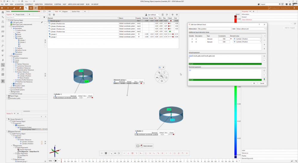

[Ni...] Posted November 3, 2021 Share Posted November 3, 2021 Hallo Norbert, ich mache so etwas immer über "Inspect"--> "Prüfen" --> "Benutzerdefiniert" Hier kannst du dir dann alles einstellen, einfach die Hilfe dann mit F1 benutzen. Link to comment https://qualityforum.zeiss.com/topic/519-min-max-von-mehreren-positionstoleranzen/#findComment-1555 Share on other sites More sharing options...
[No...] Posted November 4, 2021 Author Share Posted November 4, 2021 (edited) Daran habe ich auch schon gedacht. Aber mir ist nicht klar, wie ich hier die Funktionen Min und Max verwenden muss. Die verlangen einen einzelnen Ausdruck, aber ich muss ja mehrere Werte angeben. Edited November 4, 2021 Link to comment https://qualityforum.zeiss.com/topic/519-min-max-von-mehreren-positionstoleranzen/#findComment-1561 Share on other sites More sharing options...
[Na...] Posted November 5, 2021 Share Posted November 5, 2021 Hallo Norbert, in der benutzerdefinierten Prüfung kannst du die Funktion max() benutzen und in der Klammer Werte auflisten. In diesem Fall die Ergebnisse der Positionsprüfungen der einzelnen Zylinder: Vielleicht bietet es sich auch an die Elemente als TED-Muster zu behandeln? Dann lässt sich die maximale Abweichung über ein min/max-Fähnchen darstellen. Gruß, Nanno Link to comment https://qualityforum.zeiss.com/topic/519-min-max-von-mehreren-positionstoleranzen/#findComment-1571 Share on other sites More sharing options...

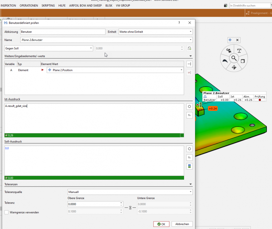

[No...] Posted November 8, 2021 Author Share Posted November 8, 2021 Nein, so kompliziert ist es gar nicht. Es werden hier einfach 5 voneinander unabhängige Positionen gemessen und wir wollen wissen, welches das größte und welches das kleinste Ergebnis war. Es stecken keinerlei sonstigen ISO-relevanten Anforderungen dahinter. @Nanno Muehl: Könnte ich das Bild oben bitte nochmal etwas größer haben? Ich kann die entscheidenden Parameter im Eingabefenster leider nicht richtig erkennen ? (heißt das "A.result_gdat_size"?) Ich hab das versucht so einzugeben, aber ich bekomme eine Fehlermeldung. Entweder hab ich es falsch entziffert oder ich mache was anderes falsch. Zusatzfrage: Woher weiß man denn eigentlich, wie der gesuchte Parameter für so eine Funktion heißt? Kann man irgendwo eine Auflistung abrufen? Wie es bei "inspection" geht, weiß ich. Da kommt nach dem Punkt eine Liste. Aber hier klappt das nicht... Link to comment https://qualityforum.zeiss.com/topic/519-min-max-von-mehreren-positionstoleranzen/#findComment-1586 Share on other sites More sharing options...
[Na...] Posted November 9, 2021 Share Posted November 9, 2021 Hallo, hier noch einmal vergrößert. Im Screenshot habe ich die Prüfungen als zusätzliche Elemente angegeben, deswegen kann man mit A. bzw. B. darauf zugreifen. Dann sollten auch die Vorschläge auftauchen. Gruß, Nanno Link to comment https://qualityforum.zeiss.com/topic/519-min-max-von-mehreren-positionstoleranzen/#findComment-1592 Share on other sites More sharing options...
