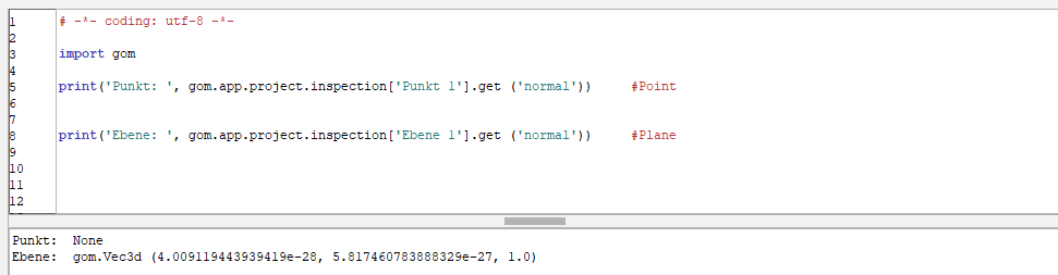

Problem: Bei Elementen ohne Normale (Punkt) funktioniert das Script natürlich nicht, da diese keinen Vector haben.
Wie muss eine Abfrage aussehen, (die in die Schleife eingebunden wird), ob eine Element überhaupt eine Normale hat.

Hallo Eric,
wenn von einem Element ohne Normale, z.B. ein Punkt die Normale abgefragt wird, kommt zumindest ein "None" zurück. Das könntest Du als Abfrage einbauen.
