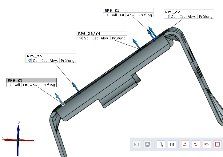

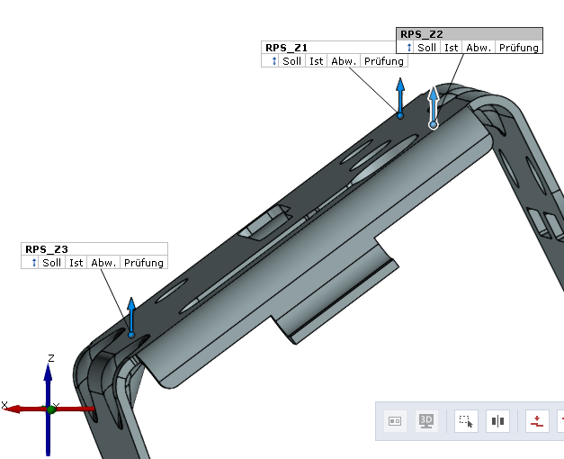

[Er...] Posted January 5, 2022 Share Posted January 5, 2022 Hallo! Dieses Phänomen der unterschiedlichen Ergebnisse habe ich auch schon erlebt. Ein Faktor den ich noch kurz erwähnen möchte, ist der Ausrichtung und der Soll-Daten. Wenn eine Ausrichtung auf einem nicht zur Achse liegenden Element konstruiert wurde, kann die Berechnung der einzelnen Messverfahren und Hersteller unterschiedlich sein. Soll heißen, wenn z.B. die Flächenpunkte zur Ausrichtung auf einer Fläche konstruiert wurden die schräg im Raum zum Achsenkreuz liegt, aber in genau eine Achsrichtung ausgerichtet werden, kann es schon durch die einzelnen Berechnungsverfahren unterschiedlicher Messsysteme zu unterschiedlichen Ergebnissen kommen. Ich denke das Bild veranschaulicht meinen Ausführung. Mit freundlichen Grüßen E. Pusch Link to comment Share on other sites More sharing options...
[Be...] Posted January 5, 2022 Share Posted January 5, 2022 Hallo Herr Pusch, mit diesem Anwendungsfall haben sie natürlich auch einen Klassiker beschrieben, insbesondere wenn in der taktilen Antastung dann nicht die Oberflächen-Normale zur Antastung genommen wird, sondern die RPS-Wirkrichtung. Noch deutlicher wird es, wenn keine Iterationen im CMM-Programm "programmiert" worden sind. In der GOM Software wird die Antastung immer so gemacht, wie im Messprinzip hinterlegt (also meist in Richtung der Normalen bei 'Schnitt mit Mesh') und dann im RPS wird nur der Anteil der Wirkrichtung genommen. Die Iterationen werden bei 'Dynamischen Regeln' automatisch angewendet und müssen normalerweise nicht eigens programmiert werden. MfG, Bernd Alpers Link to comment Share on other sites More sharing options...

[Er...] Posted January 5, 2022 Share Posted January 5, 2022 Hallo! Ich denke schon dass es ein Unterschied macht in welche Richtung die Normale zeigt und in welche Achsrichtung dann auch tatsächlich ausgerichtet wird. Da geht glaub jedes Messsystem seinen eigenen Weg um dieser Problematik Herr zu werden. Und die unterschiedlichen Ergebnisse bestärken mich in dieser Vermutung. Ebenso die Aussage von Hr. Alpers. Grüße E. Pusch Link to comment Share on other sites More sharing options...
[Be...] Posted January 5, 2022 Share Posted January 5, 2022 Hallo, ihr Application Engineer hat in unserem (!) System bei der Verwendung 'Dynamischer Regeln' durchaus Recht, da wir zwei Vorteile haben: Wir können die Antastung virtuell beliebig oft wiederholen (was wir auch machen während der Berechnung der RPS Ausrichtung)!. Danach sollte die gemessene Oberfläche am Sollpunkt anliegen. Dies können sie einfach überprüfen, indem sie in die Ausrichtung schalten. Der Ist-Punkt wird erneut berechnet (durch Ausschalten des Auto-Recalc sehen sie, dass der Ist-Punkt neu gerechnet werden muss). Wenn der Check der Koordinate zu 0 aufgeht, liegt die Oberfläche am Sollpunkt. Im Gegensatz zu ihrem Application Engineer empfehle ich trotzdem, die Normale der korrespondierenden Oberfläche zu nehmen. Dies erhöht in der Regel die sogenannte Konvergenzgeschwindigkeit der RPS Berechnung -> Berechnung ist schneller und stabiler In CMM Programmen müssen diese Iterationen in der Regel "programmiert" werden. Wenn dies nicht erfolgt, können die Ergebnisse durchaus stark abweichen. Wir müssen keinerlei Punktkompensation berechnen! Und hier ist ein großer Unterschied zu einer taktilen Messmaschine. In der CMM-Programmierung kommt es halt darauf an, wie diese Kompensation "programmiert" ist. Wenn sie z.B. nur einen Einzelpunkt antasten und dann vielleicht nur in Antastrichtung korrigiert wird und die Antastrichtung dann nicht in Richtung der Oberfläche zeigt, sondern einen größeren Winkel dazu aufweist, kann der "gemessene" Punkt ziemlich weit von der eigentlichen Oberfläche entfernt sein. Durch fehlende Iterationen verstärkt sich dieses Problem. Es kommt also deutlich stärker darauf an, was der CMM Bediener programmiert hat! Mit guten CMM Programmen kann man das gut ausgleichen, d.h. aber, dass man mehr Antastaufwand und damit auch mehr Zeitverbrauch hat und das Programm ist in der Regel komplizierter als eine einfache Antastung. In unserer Onlinehilfe zur RPS-Ausrichtung in der Version 2021 haben wir versucht, den Einfluß 'Dynamischer Regeln' besser zu erklären (anhand von Skizzen). Diese theoretische Erklärung ist übertragbar, ob ich im CMM-Programm Iterationen programmiere oder nicht. Oder anders ausgedrückt: Dynamische Regeln (ergo: führe solange Iterationen aus bis sich keine Änderungen mehr ergeben) führen zu einer rechnerischen Simulation als wenn ich mein Bauteil in die die entsprechende Einbaulage mit Befestigungen an den RPS-Punkten gebracht hätte. MfG, Bernd Alpers Link to comment Share on other sites More sharing options...
