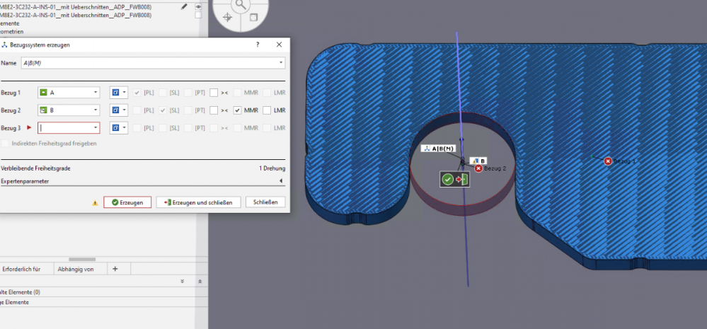

Hallo Zusammen,
ich habe folgendes Problem, vielleicht kann mir jemand helfen und zwar:
bei der Bezugserstellung mit Maximum-Materialbedingung benötigt die software bei einem Zylinder oder Kreis
immer ein lineares Größenmaß. Wenn ein Kreis oder Zylinder nicht geschlossen ist dann funktioniert es leider nicht.
Gibt es eine möglichkeit, Maximum-Materialbedingung auf offene Kreise (sieh Bild) zu konstruieren?
Der Kreis in unteren bild soll als Bezug B mit Maximum-Material konstruiert wreden.
MfG
A. Ghafori
Hallo,
dass ist grundsätzlich nicht möglich. Für die Maximum-Materialbedingung muss der Durchmesser des Zylinder unbedingt nach dem Unabhängigkeitsprinzip (2-Punkt Maß) geprüft werden. Ist dies nicht möglich, weil der Zylinder unter 50% "geschlossen" ist, kann hier kein 2-Punkt-Maß berechnet werden.
Eine nicht normgerechter Eingriff wäre allerdings möglich: Wenn die Durchmesserberechnung manuell bearbeitet wird, könnte hier aus einem 2-Punkt Maß unter "Berechnungsmethode" die untere und obere Grenze etwas anderes eingestellt werden (Pferch, Hüll, Gauß...). Dann kann auch Zylinder mit MMR berechnet als Bezugsystem verwendet werden.
Gerne.
Ich würde aber dem Konstrukteur/Technischen Zeichner mitteilen, dass dies nicht normgerecht umgesetzt werden kann und empfehle eine Zeichnungsänderung.
Hallo Herr Hübner,
Ihre Aussage ist vom Grundsatz her richtig wenn man von tolerierten Geometrieelementen spricht. Für Bezüge trifft dies jedoch nicht zu. Siehe hierzu die Abschnitte 4.2.1 für tolerierte Geometrieelemente und 4.2.2 für zugeordnete Bezugselemente in DIN EN ISO 2692.
