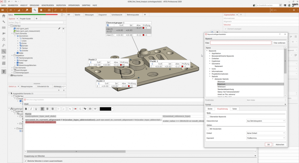

[Er...] Posted January 27, 2021 Share Posted January 27, 2021 Hallo! Ich finde in den Keywords zwar die maximale Abweichung, was auch den tatsächlichen Werten entspricht, allerdings kein Keyword das auch die niedrigst Abweichung im Minusbereich ausgibt. Nur den niedrigsten Wert gegen Null. Beispiel: Ich habe auf einer Reportseite ca 30 Flächenpunkte und möchte die höchste Abweichung in + als auch in - Minusrichtung in einem Fähnchen oder in den Kopf- / Fußnoten ausgeben. Etwa so: Höchste Abweichung eines Flächenpunkts (Schnittpunkt mit Netz): + 0,63 NiedrigsteAbweichung eines Flächenpunkts (Schnittpunkt mit Netz): -0,48 Gibt es eine Möglichkeit diesen Minuswert als Keyword anzulegen oder auszugeben? Software wäre ATOS Professional 2016 Hotfix 11 Bin über jeden Tipp dankbar. Grüße Eric Pusch Link to comment Share on other sites More sharing options...
[Na...] Posted January 28, 2021 Share Posted January 28, 2021 Hallo, man kann aus den Punkten eine Elementgruppe konstruieren (Inspektion -> Elementgruppe erzeugen). Dann entsteht aus den Punkten die Gruppe als neues Element, das mit I-Inspect z.B. auf Z Minimum und Maximum geprüft werden kann. Minimum- und Maximumwert finden sich auch als Keywords für die Elementgruppe. Vielleicht reicht ja auch das Ergebnisfähnchen der Elementgruppe. Ich habe es in der 2020 probiert, aber es sollte auch in der 2016 funktionieren. Gruß, Nanno Link to comment Share on other sites More sharing options...
[Er...] Posted January 28, 2021 Author Share Posted January 28, 2021 Hallo! Danke für die schnelle Antowort. Leider gibt es das Keyword in 2016 so nicht. Evtl. gibt es noch weitere Lösungsansätze? Gruß Eric Pusch Link to comment Share on other sites More sharing options...
[Na...] Posted January 29, 2021 Share Posted January 29, 2021 Hallo, was passiert, wenn man auf Fähnchen bearbeiten klickt? In dem Fähnchen sollte der Ausdruck stehen, mit dem auf den Wert zugegriffen werden kann. Evtl. muss ein grau hinterlegter Ausdruck mit Rechtsklick -> Ausdruck/Keyword bearbeiten angewählt werden. Gruß Link to comment Share on other sites More sharing options...
