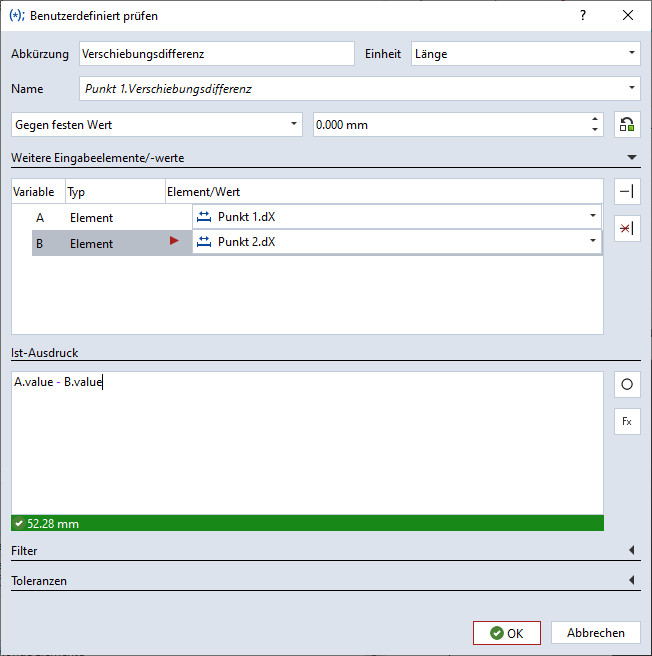

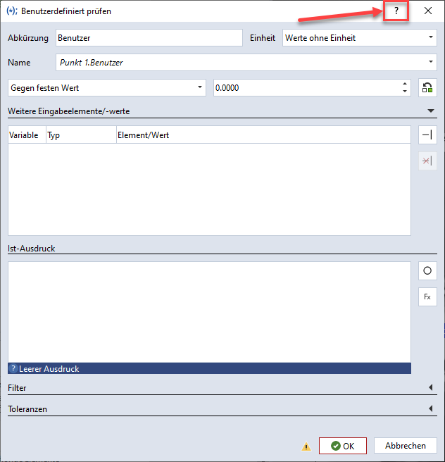

[Th...] Posted April 26, 2022 Share Posted April 26, 2022 (edited) Hallo Herr Goldstein, "Benutzerdefiniert prüfen" ist für Ihre Anwendung eigentlich das Mittel der Wahl. Leider existiert das youtube-Video nicht mehr, das die Verwendung von "Benuterzdefiniert prüfen" beschreibt. Allerdings ist die Direkthilfe dazu recht ausführlich. Klicken Sie im Dialog "Benutzerdefiniert prüfen" auf das Fragezeichen-Icon: Haben Sie dies bereits versucht? Ansonsten müssten Sie die beiden Prüfungen, die die einzelnen Verschiebungen darstellen, mit dem -Button als Elemente einführen und dann die Differenzformel in den Ist-Ausdruck, wie in der Hilfe beschrieben, eintragen. Der Dialog könnte dann so aussehen: Der Winkel zwischen zwei Ebenen(normalen) lässt sich einfach erzeugen: Konstruieren -> Winkel -> 2-Richtungen-Winkel... Diesen Winkel können Sie dann absolut im Raum oder projeziert auf die Ebenen des globalen Koordinatensystems prüfen. Oder was genau meinten Sie mit Please sign in to view this quote. Edited April 26, 2022 Link to comment https://qualityforum.zeiss.com/topic/725-differenzen-oder-andere-relative-gr%C3%B6%C3%9Fen-zwischen-2-elementen-%C3%BCber-alle-stufen-berechnen/#findComment-2653 Share on other sites More sharing options...
