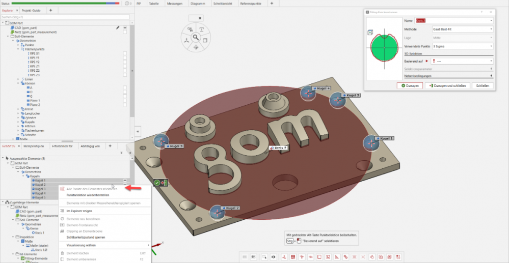

[Jo...] Posted February 1, 2021 Share Posted February 1, 2021 Hallo Kollegen der optischen Messtechnik, wir haben gerade den folgenden Fall: wir haben 5 Kugeln die im Kreis angeordnet sind. Nun möchten wir den Durchmesser dieses Kreis Musters messen. (Ähnlich eines Lochkreisdurchmessers, eben nur mit Kugeln). Nun haben wir einen horizontalen Schnitt durch die Kugelgruppe gelegt. Dies ergibt nun ein Kreismuster. Wie kann man nun in dieses Kreis Muster einen Durchmesser legen? Wir markieren alle 5 Kreise und versuchen einen Lochkreis zu konstruieren. Leider lässt das GOM Inspect nicht zu. Was machen wir hier falsch? Danke für eure Hilfe. Link to comment https://qualityforum.zeiss.com/topic/77-messen-eines-lochkreises-in-gom-inspect-2020/ Share on other sites More sharing options...
[Na...] Posted February 1, 2021 Share Posted February 1, 2021 Hallo Johannes, markiert die Schnittkreise, aus denen der Kreis entstehen soll und wählt mit Rechtsklick -> Alle Punkte des Elements selektieren. Dann lässt sich über Konstruieren -> Kreis -> Fittingkreis (Messprinzip referenzierte Konstruktion) ein Kreis erzeugen und auf den Durchmesser prüfen. Das funktioniert auf diesem Wege auch mit den Kugeln direkt, falls der Kreis nicht aus Punkten in der horizontalen Ebene entstehen muss. Gruß, Nanno Link to comment https://qualityforum.zeiss.com/topic/77-messen-eines-lochkreises-in-gom-inspect-2020/#findComment-204 Share on other sites More sharing options...
[Jo...] Posted February 2, 2021 Author Share Posted February 2, 2021 Hallo Nanno, Super! Hat sofort funktioniert. Vielen Dank für die schnelle Hilfe, Johannes Link to comment https://qualityforum.zeiss.com/topic/77-messen-eines-lochkreises-in-gom-inspect-2020/#findComment-207 Share on other sites More sharing options...
