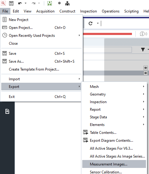

Messbilder lassen sich einzeln per "File -> Export -> Measurement Images..." oder als Bildserie per "File -> Export -> All Active Stages As Image Series" exportieren.
Je nach (freier) Lizenz stehen einzelne Funktionalitäten nicht zur Verfügung.

Die Messbilder lassen sich in der Gom correlate Pro Version ( ich benutze die Trial für 2 Wochen) nicht exportieren, weil die Funktionen nicht im Reiter sind.
Funktioniert dies nur in der Vollversion?
