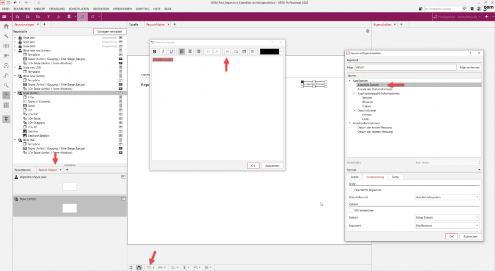

[Ma...] Posted February 4, 2021 Share Posted February 4, 2021 Hallo zusammen! Wir besitzen unser ATOS System nun seit einigen Wochen und würden gerne das GOM Logo in der linken Ecke durch unser Firmenlogo ersetzen. Zudem wäre es eine Vereinfachung, wenn in jedem Messbericht auf der ersten Seite irgendwo in der Ecke ein Datum mit evtl. Uhrzeit steht. Leider hatten wir noch keine Schulung zu diesen Themen. Ich bedanke mich im Voraus! ? Link to comment https://qualityforum.zeiss.com/topic/84-gom-logo-im-report-durch-firmenlogo-ersetzen-automatische-datierung-einf%C3%BCgen/ Share on other sites More sharing options...
[Ch...] Posted February 10, 2021 Share Posted February 10, 2021 Hallo, du hast bei den Reportseiten unten links diese Auswahl, hier kannst du Bilder, Textfelder usw. einfügen. Um das Datum hinzufügen zu können, musst du in dann in das Textfeld das passende Keyword schreiben. Link to comment https://qualityforum.zeiss.com/topic/84-gom-logo-im-report-durch-firmenlogo-ersetzen-automatische-datierung-einf%C3%BCgen/#findComment-235 Share on other sites More sharing options...
[Na...] Posted February 11, 2021 Share Posted February 11, 2021 Hallo, so wie Christan es beschrieben hat funktioniert es. Damit das neue Logo und das Datum auf jeder Reportseite steht, muss die Änderung im Reportmaster vorgenommen werden. Der Reportstil, unter dem die einzelnen Vorlagen gespeichert sind (Tabelle, 3D + Tabelle usw.) muss benutzerdefiniert sein, also z.B. den mitgelieferten Stil für das A4-Format einmal kopieren. Für das Bild wird der Platzhalter aus Christans Post genutzt, für das Datum muss mit der gleichen Schaltfläche ein Fähnchen erzeugt werden. Im Dialog für das Fähnchen gibt es wiederum die Schaltfläche "Fx", mit der Keywords (z.B. das Datum, Name des Prüfers, aktive Ausrichtung, ...) eingefügt werden können. Die Änderungen müssen je für Hoch- und Querformat vorgenommen werden. Das schaltet man mit dem kleinen Seitensymbol rechts neben den Vorlagen um. Gruß, Nanno Link to comment https://qualityforum.zeiss.com/topic/84-gom-logo-im-report-durch-firmenlogo-ersetzen-automatische-datierung-einf%C3%BCgen/#findComment-243 Share on other sites More sharing options...
