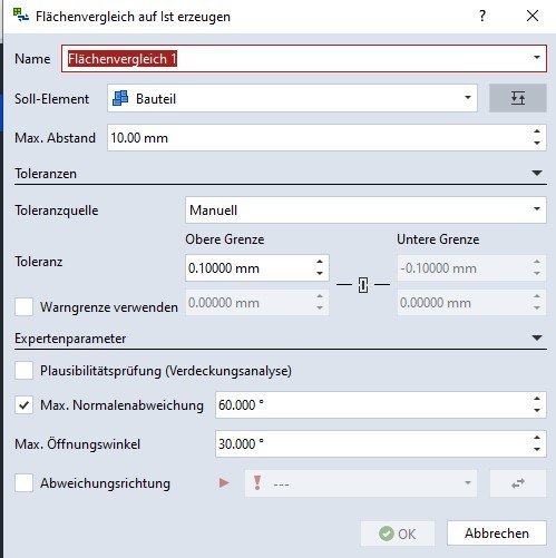

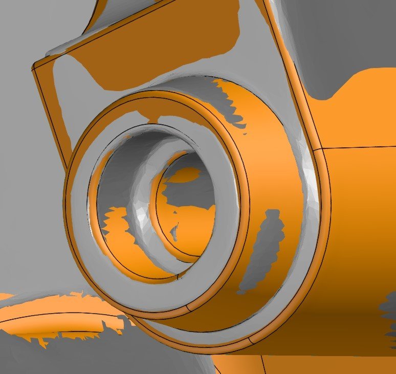

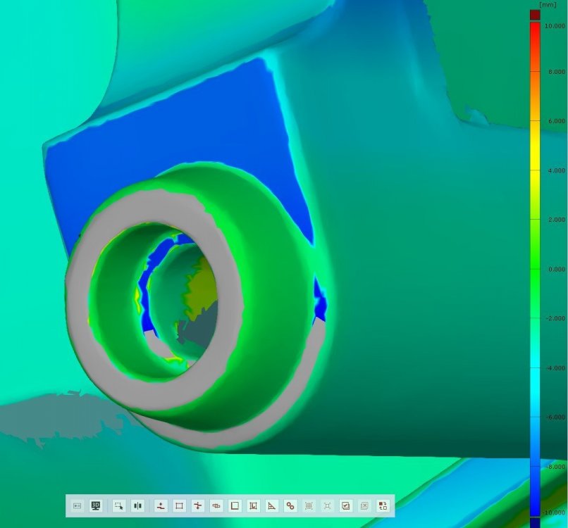

[No...] Posted May 2, 2022 Share Posted May 2, 2022 Ich habe ein Problem mit einem Flächenvergleich auf Ist. Er zeigt völlig unplausible Abweichungswerte und manche Flächen sind grau, was ja normalerweise heißt, daß der Suchbereich nicht ausreicht. Dieser liegt aber bei 10 mm und der betreffende Bereich ist mit lokalem Bestfit ausgerichtet. So sieht die Überdeckung von CAD und Istnetz im lokalen Bestfit aus: So sieht der Flächenvergleich aus (ebenfalls im Bestfit) Man beachte die Farbskala! Der gezeigte Bereich ist etwa 2-3 cm groß. Hier die Parameter des Flächenvergleichs: Link to comment https://qualityforum.zeiss.com/topic/891-fl%C3%A4chenvergleich-zeigt-unplausible-werte-trotz-lokalem-bestfit/ Share on other sites More sharing options...
[Na...] Posted May 2, 2022 Share Posted May 2, 2022 Hallo, könnte es eventuell schon an der invertierten Oberflächenrichtung (Doppelpfeil neben Soll-Element) liegen? Gruß, Nanno Link to comment https://qualityforum.zeiss.com/topic/891-fl%C3%A4chenvergleich-zeigt-unplausible-werte-trotz-lokalem-bestfit/#findComment-2733 Share on other sites More sharing options...
[No...] Posted May 2, 2022 Author Share Posted May 2, 2022 Verflixt, wie peinlich! 😲 Ich dachte mir schon sowas ähnliches, aber ich schwöre, daß ich nicht auf diese Schaltfläche gedrückt habe. Zumal ich den Flächenvergleich auch mehrmals neu erstellt habe. Wie kann sowas passieren? Link to comment https://qualityforum.zeiss.com/topic/891-fl%C3%A4chenvergleich-zeigt-unplausible-werte-trotz-lokalem-bestfit/#findComment-2735 Share on other sites More sharing options...
[Na...] Posted May 2, 2022 Share Posted May 2, 2022 Die zuletzt getroffenen Einstellungen in Dialogen werden gespeichert, wenn man das Programm schließt. Wahrscheinlich war die Einstellung noch aus einem Projekt davor aktiv. Link to comment https://qualityforum.zeiss.com/topic/891-fl%C3%A4chenvergleich-zeigt-unplausible-werte-trotz-lokalem-bestfit/#findComment-2737 Share on other sites More sharing options...
