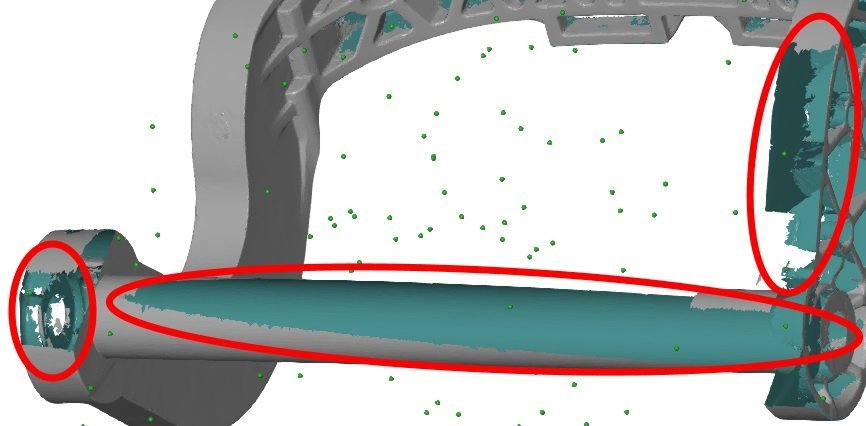

Ich beobachte seit längerem folgendes Problem:
1.) Ich habe ein Projekt mit mehreren ineinander transformierten Messreihen
2.) Ich lege eine neue Messreihe an, scanne mehrere Messungen und schneide Punkte hinter einer Ebene aus
3.) Ich schneide noch zusätzlich Punkte mit dem Lasso aus (durch Oberfläche selektieren, dann STRG + Entf)
4.) Ich transformiere die Messreihe in eine andere
5.) Ich berechne das Projekt neu.
Dann kommt es häufig vor, daß sich das Ausschneiden mit dem Lasso auf sämtliche Messreihen auswirkt, obwohl die betreffende Messreihe zum Zeitpunkt des Ausschneidens noch gar nicht transformiert und die anderen Messungen unsichtbar geschaltet waren. Man sieht es nach dem Ausschneiden auch daran, daß in der Statusleiste, wo angezeigt wird "Messung .... wird modifiziert", durch alle Messungen durchgezählt wird, statt nur durch die der aktiven Messreihe.
Das Ergebnis sieht dann meistens so aus:

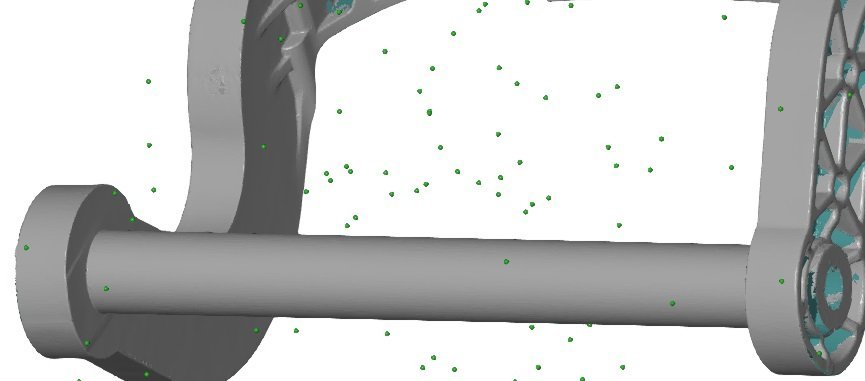

Aussehen sollte es aber so:
Leider ist das nicht nur ein Problem mit dem vorläufigen Netz, sondern überträgt sich auch auf das fertig polygonisierte Netz. Die einzige mir bekannte Abhilfe ist, das vorläufige Netz zu löschen, in sämtlichen Messreihen wieder alle Scanpunkte berechnen zu lassen, und dann Messreihe für Messreihe exklusiv sichtbar zu schalten und das Ausschneiden mit dem Lasso nochmal zu wiederholen. Das ist mitunter sehr zeitaufwendig.
Wie lässt sich das vermneiden?

Bitte prüfen Sie einmal was bzw. wo Sie mit dem Lasso ausschneiden: Auf Vorschaunetz oder in den Scanmessreihen. Beim Ausschneiden am Vorschaunetz, wenn weitere Messungen noch nicht erfolgt oder transformiert sind, kann ich mir gut vorstellen, dass sich abschließend das Ausschneiden auf dem Vorschaunetz auf alle Messreihen bezieht.
Schaltet man hingegen einn Scan oder eine Scanmessreihe exclusiv sichtbar und schneidet dort aus sollten alle nicht sichtbaren Messungen vom Ausschneiden unberührt bleiben.
Hallo,
Es handelt sich um einen Softwarefehler, der in der Software Version 2022 korrigiert sein wird. Bis dahin bleibt nur der Workaround, auf den Messreihen und nicht dem Vorschaunetz zu selektieren.
