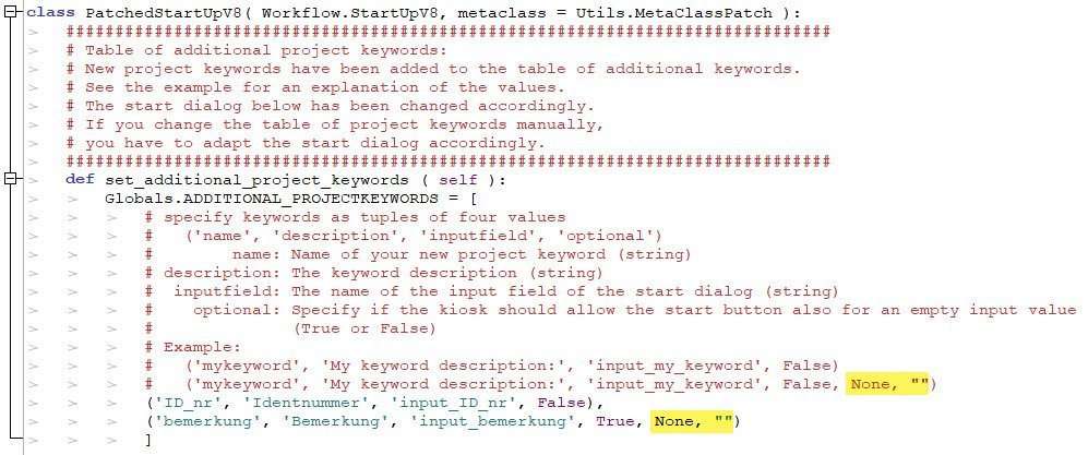

[Fr...] Posted August 3, 2022 Share Posted August 3, 2022 Hallo Michael, mit der folgenden kleinen Ergänzung im Skript "CustomPatches" kann es ebenfalls gelöst werden: Mit der gelb markierten Anpassung ist das entsprechende Keyword beim nächsten Durchlauf leer. In meinem Beispiel soll nur die Bemerkung geleert werden. Es lässt sich auch für mehrere Keywords definieren. Grüße Frank Link to comment https://qualityforum.zeiss.com/topic/1011-kiosk-input-reset/#findComment-4019 Share on other sites More sharing options...

[Fr...] Posted August 22, 2022 Share Posted August 22, 2022 (edited) Ich habe die Information über den GOM Support bzw. einen KIOSK-Experten erhalten. Unter "Systemskripte > KioskInterface > Base > Workflow > class StartUpV8 > def execute (self)" hattest du bereits "create and show startup dialog" gefunden. Dort gibt es auch einen Verweis auf "reset input values of additional project keywords" und "Globals.ADDITIONAL_PROJECTKEYWORDS" Unter "KioskInterface > Misc > Globals" findet man dann folgende Kommentare ('name', 'description', 'inputfield', 'optional', 'conversion', 'default value') # additional project keywords # specify keywords as tuples of (currently) six values # ('name', 'description', 'inputfield', 'optional', # 'conversion', 'default value') # name: Name of your new project keyword (string) # description: The keyword description (string) # inputfield: The name of the input field of the start dialog (string) # optional: Specify if the kiosk should allow the start button also for an empty input value # (True or False) # two additional values are possible (not publicly announced): # conversion: If present, a function which is used to convert the input value to a string: # conversion ( key, field, dialog ) -> str. # Different signature for per-part keywords: # conversion ( key, field, dict(field->val) ) -> str. # default value: If present, input field is set to this value for a new cycle. # Note, for per-part dialog otherwise a reset to empty string is done LG Frank Edited August 22, 2022 Link to comment https://qualityforum.zeiss.com/topic/1011-kiosk-input-reset/#findComment-4173 Share on other sites More sharing options...
