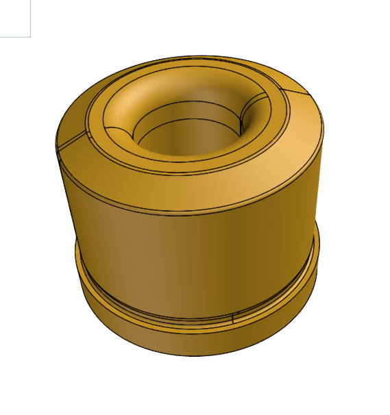

[Ma...] Posted June 14, 2022 Share Posted June 14, 2022 Hallo an alle, Da wir seit kurzen unseren Atos Capsule in der Firma haben, habe ich folgende Frage: Was ist die Sinnvollste Hauptausrichtung nach der Vorausrichtung, bei Solchen Rotationssymmetrischen Bauteilen. Über Geometrieelemente mit Ebene am Kopf, Zylinder Außen und Punkt? Und ist das ein Schnittstellenfehler (sat.step. Datei) da es mir mehr Patches anzeigt im Zeichenprogramm Windchill. lg Link to comment https://qualityforum.zeiss.com/topic/1053-ausrichtung/ Share on other sites More sharing options...

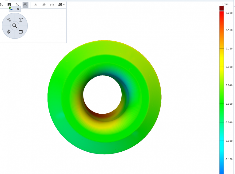

[Ma...] Posted June 15, 2022 Author Share Posted June 15, 2022 Hallo Nanno, Ich habe hier eine Abweichung von 0,109mm Bei der Vorausrichtung und bei der Haupt über Geometrieelemente (mit deinen Links 0,000mm. Trotzdem dürfte bei der Ausrichtung irgendetwas nicht passen da man im Farben-Vergleich sieht das der Bauteil verschoben ist. Lg Link to comment https://qualityforum.zeiss.com/topic/1053-ausrichtung/#findComment-3393 Share on other sites More sharing options...
[Be...] Posted June 15, 2022 Share Posted June 15, 2022 Hallo, haben sie den Zylinder als erstes Datum in der geometrischen Ausrichtung verwendet? Wenn sie z.B. die Ebene als erstes Datum gewählt haben sollten, ist die Orientierung im Raum schon durch die Ebene bestimmt und der Zylinder sorgt nur noch für die Verschiebung in der Ebene. Die Abweichung einer Ausrichtung sagt nur etwas darüber aus, wie die Abweichung in der Berechnung der Ausrichtung selber war: z.B für eine geometrische Ausrichtung ist die Abweichung immer 0 (alle drei Elemente sind so zur Deckung mit den Nominalelementen gebracht worden wie von Ihnen spezifiziert); bei einem Bestfit kann man die Abweichung der Punkte, die als Eingabe für den Bestfit genommen werden sollen, vielleicht nicht zur Deckung mit dem CAD bringen und daher gibt es eine durchschnittliche Abweichung; bei einer RPS Ausrichtung kommt es darauf an, ob sie überbestimmt definiert worden (Abweichungen sind möglich) ist oder nur als 3-2-1 (Abweichung ist 0). MfG, Bernd Alpers Link to comment https://qualityforum.zeiss.com/topic/1053-ausrichtung/#findComment-3397 Share on other sites More sharing options...
