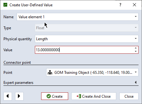

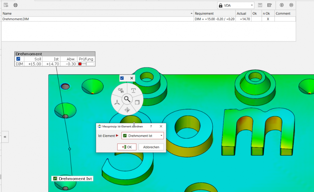

[Jo...] Posted February 23, 2021 Share Posted February 23, 2021 Hallo liebes Forum. Ich habe mal wieder eine Spezialfrage. Aktuell habe ich eine Zeichnung in der mehrere Handmaße wie z.B. einige Drehmomente, Hebelstellungen usw. angegeben sind. Dies sind alles Maße die ich mit dem Messschieber oder einfach nur visuell überprüfe. Wie bekomme ich ins GOM Inspect Protokoll eine Abfrage wie z.B. "Drehmoment 16NM i.O. / n.i.O."? Hier würde ich dann einfach den von Hand gemessenen Wert eintippen. Das ganze soll dann ganz normal mit Farbbalken (VDA) in der Ergebnisstabelle mit drinstehen. Quasi wie ein GOM-gemessenes Maß, aber halt mit einer manuellen Maßeingabe. Aus meiner Vergangenheit kenne ich das von den Hexagon und Zeiss Messmaschinen. Da kann man das einfach als Handmaß eingeben. Geht das bei Inspect Suite 2020 auch? Danke für Eure Hilfe, Johannes Link to comment https://qualityforum.zeiss.com/topic/106-externes-handma%C3%9F-ins-protokoll-aufnehmen/ Share on other sites More sharing options...

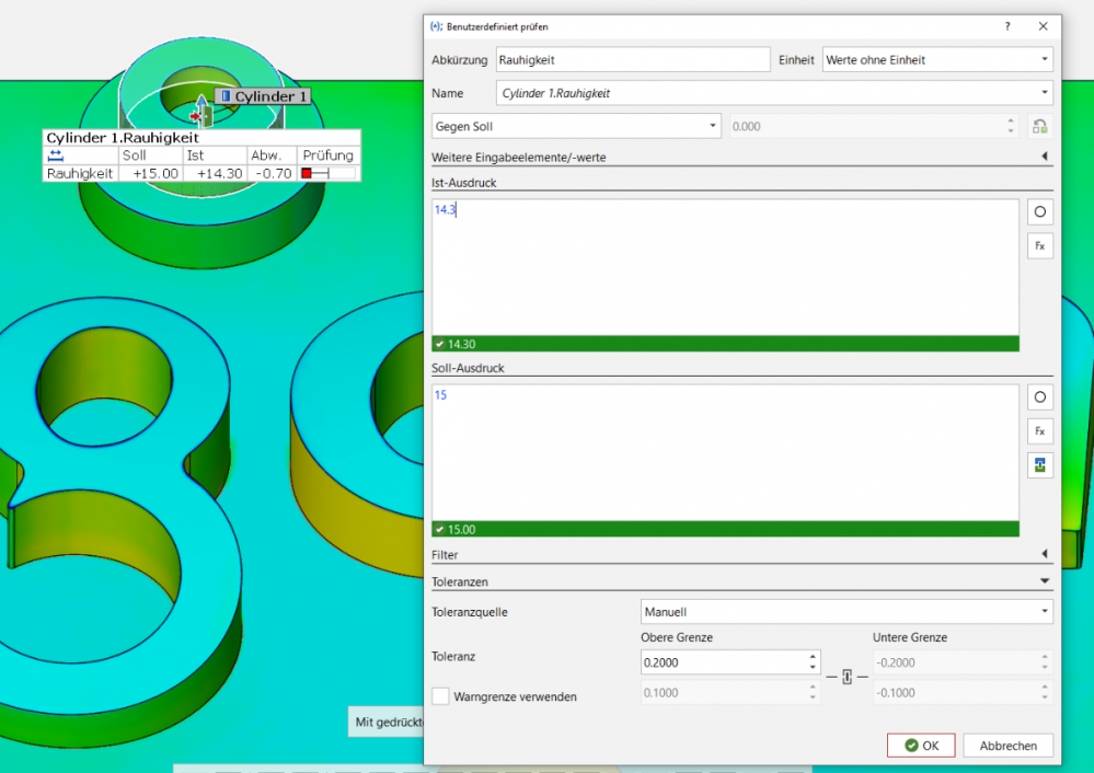

[Na...] Posted February 23, 2021 Share Posted February 23, 2021 Hallo Johannes, für einen Wert wie ein Drehmoment lässt sich ein Wertelement konstruieren (Konstruieren -> Wertelement), einmal als Soll und einmal als Ist. Beim Soll-Element kann eine Einheit und ein Wert gewählt werden und für (Komma-)Zahlen ist der Elementtyp float. Das Soll-Wertelement wird dann über das Messprinzip "Ist-Element zuordnen" mit dem Ist-Wertelement verknüpft. Dann kann das Sollelement wie jedes andere Element geprüft werden. Für Prüfungen, an einem bestehenden Element (z.B. ein Wert für die Rauhigkeit einer Fläche) lässt sich im I-Inspect bei den Prüfungen eine benutzerdefinierte Prüfung durchführen. In die Felder für Soll- und Ist-Wert können dann direkt Werte eingetragen werden und dem Sollelement zugeordnet sind. Einheiten müsste man sich eventuell per Hand in die Tabelle eintragen. Gruß, Nanno Link to comment https://qualityforum.zeiss.com/topic/106-externes-handma%C3%9F-ins-protokoll-aufnehmen/#findComment-289 Share on other sites More sharing options...
[Jo...] Posted February 24, 2021 Author Share Posted February 24, 2021 Hallo Nanno, wieder mal Danke für die schnelle Lösung! Funktioniert einwandfrei. Genau sowas hab ich gesucht. Perfekt! Danke und viele Grüße, Johannes Link to comment https://qualityforum.zeiss.com/topic/106-externes-handma%C3%9F-ins-protokoll-aufnehmen/#findComment-293 Share on other sites More sharing options...
