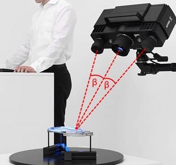

[Si...] Posted June 24, 2022 Share Posted June 24, 2022 Hallo, Das Frauenhofer empfiehlt bei optischen 3D-Messgeräten eine Triangulationswinkel von 10° - 25°, weil mit steigendem Winkel zwar die Tiefe besser aufgenommen werden kann, aber die Abschattung größer wird -> Messungenauigkeit steigt. Gibt es da auch eine Empfehlung seitens Zeiss ? Link to comment https://qualityforum.zeiss.com/topic/1092-idealer-winkel-zur-messaufnahme/ Share on other sites More sharing options...
[Na...] Posted June 28, 2022 Share Posted June 28, 2022 Hallo Sinan, welchen Scanner von Zeiss benutzt du denn? Der Begriff "optische 3D-Messgeräte" ist natürlich etwas allgemein. Ich vermute aber, das im Text der Winkel gemeint ist, der z.B. bei unseren ATOS-Sensoren den Winkel zwischen Projektor und einer der beiden Kameras beschreibt. Gruß, Nanno Link to comment https://qualityforum.zeiss.com/topic/1092-idealer-winkel-zur-messaufnahme/#findComment-3536 Share on other sites More sharing options...
[Si...] Posted June 28, 2022 Author Share Posted June 28, 2022 Hallo Nanno, tut mir Leid macht natürlich Sinn das dazu zu schreiben. Ich benutze die ATOS 5. Ich hab verstanden, dass der Winkel den Kamera und Projektor zum Werkstück einnehmen zwischen 10° und 25° sein soll (siehe Skizze alpha zwischen 10 und 25). Können sie mir vielleicht eine Empfehlung für beide Fälle geben (aus der Praxis, Erfahrungen usw.) Mfg Sinan Link to comment https://qualityforum.zeiss.com/topic/1092-idealer-winkel-zur-messaufnahme/#findComment-3542 Share on other sites More sharing options...
[No...] Posted July 5, 2022 Share Posted July 5, 2022 (edited) Ich denke so wird eher ein Schuh daraus: Dieser WInkel ist übrigens fix. Edited July 5, 2022 Link to comment https://qualityforum.zeiss.com/topic/1092-idealer-winkel-zur-messaufnahme/#findComment-3602 Share on other sites More sharing options...
[Si...] Posted July 5, 2022 Author Share Posted July 5, 2022 Hallo Herr Brandl wie groß ist der Winkel? Können sie mir da Infos zu geben? Mfg Sinan Link to comment https://qualityforum.zeiss.com/topic/1092-idealer-winkel-zur-messaufnahme/#findComment-3606 Share on other sites More sharing options...
[Na...] Posted July 5, 2022 Share Posted July 5, 2022 Hallo Sinan, für den Winkel auf deinem Bild empfehlen wir 40-60°. Gruß, Nanno Link to comment https://qualityforum.zeiss.com/topic/1092-idealer-winkel-zur-messaufnahme/#findComment-3616 Share on other sites More sharing options...
