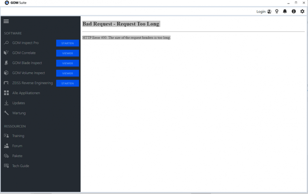

[Da...] Posted June 30, 2022 Share Posted June 30, 2022 Hallo zusammen, ich habe nach dem Update auf Hotfix 6 das Problem mich nicht mehr in der GOM Suite anmelden zu können. Gibt es hier vielleicht einen Tipp? Link to comment https://qualityforum.zeiss.com/topic/1104-login-in-gom-suite-nach-update-nicht-m%C3%B6glich/ Share on other sites More sharing options...
[Ka...] Posted June 30, 2022 Share Posted June 30, 2022 Um das zu lösen, muss der Cefsharp cache gelöscht werden, dazu muss die GOM Suite beendet werden - sie darf auch nicht mehr unten im im Windows System tray laufen. Dann über (WIN + R) das "Ausführen" Fenster öffnen und dort "%appdata%" eingeben. Im Explorer dann nach ... AppData/Local/Cefsharp/ navigieren und den "Cache" Ordner löschen. Link to comment https://qualityforum.zeiss.com/topic/1104-login-in-gom-suite-nach-update-nicht-m%C3%B6glich/#findComment-3574 Share on other sites More sharing options...
[Da...] Posted June 30, 2022 Author Share Posted June 30, 2022 Vielen Dank! Hat funktioniert... Link to comment https://qualityforum.zeiss.com/topic/1104-login-in-gom-suite-nach-update-nicht-m%C3%B6glich/#findComment-3578 Share on other sites More sharing options...
