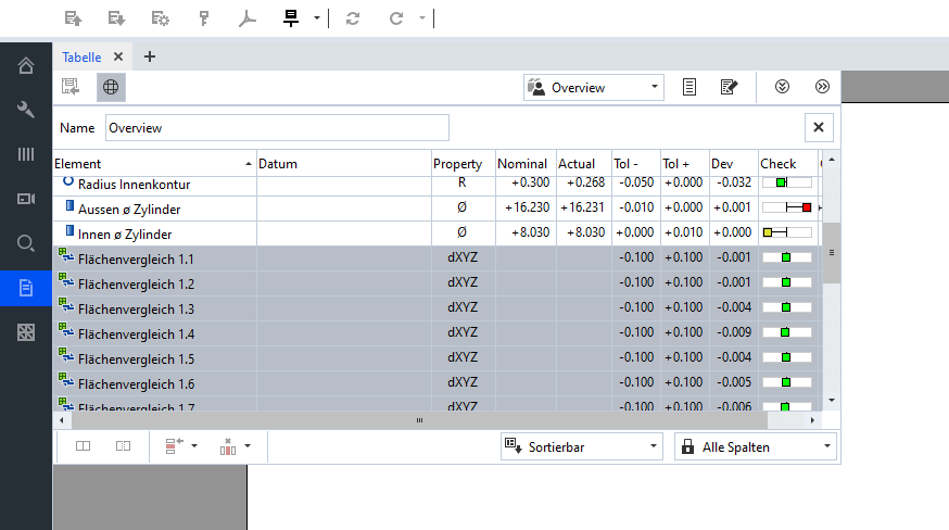

[Ma...] Posted July 4, 2022 Share Posted July 4, 2022 Hallo wie ist es möglich meine Flächenvergleiche im Reporting bei der Tabelle auszublenden. Ich möchte in meiner Tabelle nur meine wichtigen Maße anzeigt haben und über Sichtbarkeitszustand sperren werden mir leider die Flächenvergleiche noch angezeigt. mfg Link to comment https://qualityforum.zeiss.com/topic/1106-tabelle-im-report/ Share on other sites More sharing options...

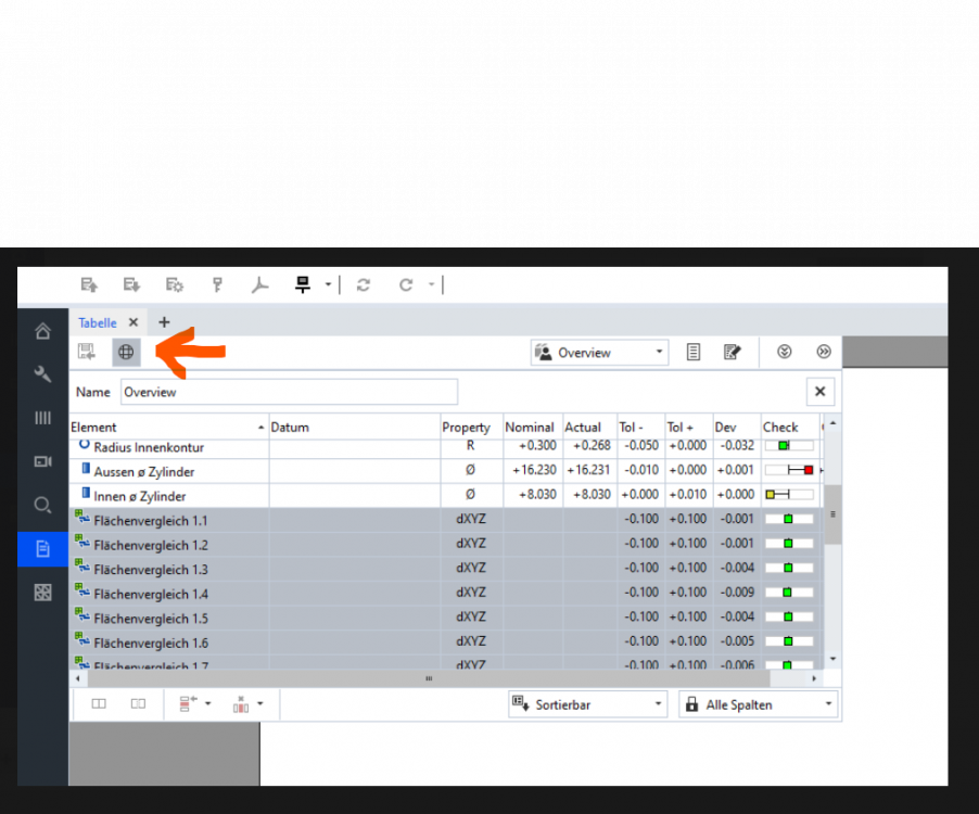

[Na...] Posted July 4, 2022 Share Posted July 4, 2022 Hallo, gerade ist der Schalter aktiv, der sämtliche Prüfungen im Projekt auflistet. Wenn dieser deaktiviert wird, zeigt die Tabelle nur das, was in der 3D-Ansicht sichtbar ist. Gruß, Nanno Link to comment https://qualityforum.zeiss.com/topic/1106-tabelle-im-report/#findComment-3586 Share on other sites More sharing options...
