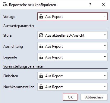

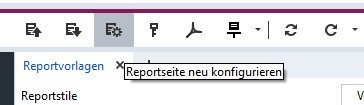

Ich mache das in der Regel so, daß ich mir zunächst alle Reportseiten für eine Stufe erstelle. Dann kopiere ich die Seiten und füge sie hinter den vorhandenen wieder ein. Dann markiere ich die kopierten Seiten, wechsle in die gewünschte Stufe (dazu ggf. zuerst auf den Reiter "Reportseite" klicken, damit die Report-Vorschau ausgeblendet wird) und klicke dann in der Werkzeugleiste auf das Symbol "Reportseite neu konfigurieren":
Mit den folgenden Einstellungen werden alle Einstellungen aus den Reportseiten übernommen, nur die Stufe wird auf die aktuell ausgewählte gesetzt:
Das Ganze wiederhole ich für jede Stufe. So sehen am Ende alle Auswertungen gleich aus.
