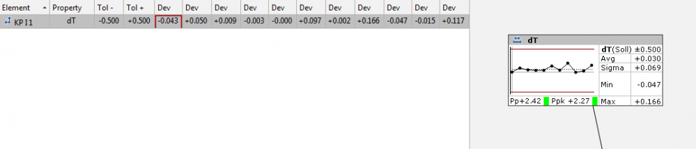

[Er...] Posted March 1, 2021 Share Posted March 1, 2021 Hallo Zusammen! Gibt es die Möglichkeit ein Fähnchen zu erzeugen, welches die Abweichung der einzelnen Stufe ausgibt? In der Tabelle gibt es dies. Ich bekomme das aber nicht ins Fähnchen. Kann mir da jemand einen Denkanstoß geben? Bin über jeden Tipp dankbar. Mit freundlichen Grüßen Link to comment https://qualityforum.zeiss.com/topic/116-trendf%C3%A4hnchen-mit-werten/ Share on other sites More sharing options...
[An...] Posted March 4, 2021 Share Posted March 4, 2021 Die Ausgabe des konkreten Abweichungswertes in einem Trendfähnchen ist meines Wissens nach nicht möglich. Auch eine Beschriftung der Y-Achse des Diagramms leider nicht vorgesehen, mit deren Hilfe man wenigstens den Wert der Abweichungen etwas abschätzen könnte (war u.a. unsere Anforderung RT-200-005035 vom 20.01.2012 und nein, die Jahreszahl enthält keinen Zahlendreher...). Link to comment https://qualityforum.zeiss.com/topic/116-trendf%C3%A4hnchen-mit-werten/#findComment-336 Share on other sites More sharing options...
[Je...] Posted March 10, 2021 Share Posted March 10, 2021 Hallo Herr Pusch, ich werde dieses Thema nochmal mit nehmen und mit unserer Entwicklung besprechen. Viele Grüße, Jens Heidler Link to comment https://qualityforum.zeiss.com/topic/116-trendf%C3%A4hnchen-mit-werten/#findComment-356 Share on other sites More sharing options...
[Er...] Posted March 10, 2021 Author Share Posted March 10, 2021 Hallo! Danke für die Rückmeldung! Mit freundlichen Grüßen Link to comment https://qualityforum.zeiss.com/topic/116-trendf%C3%A4hnchen-mit-werten/#findComment-357 Share on other sites More sharing options...
[Je...] Posted March 23, 2021 Share Posted March 23, 2021 Hallo Herr Pusch, wir haben Ihre Anfrage als Software Wunsch aufgenommen. In welcher Version dies umgesetzt sein wird kann ich Ihnen leider noch nicht genau sagen. Viele Grüße, Jens Heidler Link to comment https://qualityforum.zeiss.com/topic/116-trendf%C3%A4hnchen-mit-werten/#findComment-398 Share on other sites More sharing options...
