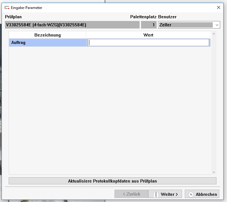

[Se...] Posted January 26, 2021 Share Posted January 26, 2021 Hallo zusammen, ich habe zwei Fragen: 1. Ich möchte bei der Palettenmessung 1-4 im Eingabefenster unter (Wert) eine Pflichteingabe, so dass kein weiter klicken ohne Werteingabe möglich ist. 2. Ist es hier möglich auch die Werteingabe einzugrenzen, so dass z.B. nur bestimmte Buchstaben oder Zahlen eingegeben werden können? siehe Bild https://s12.directupload.net/images/210126/q8gyvumy.png Vorab Danke für die Hilfe. Link to comment https://qualityforum.zeiss.com/topic/13650-auto-run-palettenplatz-messung-eingabefenster-definieren/ Share on other sites More sharing options...
[Jö...] Posted January 27, 2021 Share Posted January 27, 2021 Hallo Serhat, dazu musst du in der Userfield.ini dir Benutzerdefiniert variablen anlegen. Ich hab dir mal unsere angehängt wo wir benutzen. Da gibt es Werte die du nur auswählen kannst und wo du eine Eingabe tätigen kannst. Du musst sie nur für deine Bedürfnisse anpassen und in folgenden Ordner kopieren. C:\Users\Public\Documents\Zeiss\CALYPSO 6.6\protocol\protform\ Danach noch gegebenenfalls dein Protokollkopf anpassen. Hoffe das ist was du suchst Gruß Jörg REM This is an example for the userfields.ini-File REM By convention the userfieldnames begin with “u_“ REM neue Protokollkopfvariable (Beschreibung aus Youtube userfields calypso) [Fieldnames] u_bearbeitungsmaschine u_Tischseite u_Vorrichtungsnummer u_Nestnummer u_Auftragsnummer u_Zeichnungsindex u_Pruefer u_Bemerkung u_sachnummer u_bearbeitungsschritt u_teilebezeichnung u_pruefgrund u_Werkstueckname u_Teilenummer u_Pruefmittelnummer u_Schicht u_Monat *************************************************************** [u_bearbeitungsmaschine] name=Bearbeitungsmaschine editMode=false runMode=true selectiveList=true selectiveListValues=u_bearbeitungsmaschine_valueList editable=false defaultValue= [u_bearbeitungsmaschine_valueList] 1397=1397 1432=1432 1412=1412 1443=1443 3172=3172 1465=1465 2549=2549 3017=SW 3017 3148=SW 3148 MQ=MQ 9=unbekannt *************************************************************** [u_Tischseite] name=Tischseite editMode=false runMode=true selectiveList=true selectiveListValues=u_tischseite_valueList editable=false defaultValue= [u_tischseite_valueList] 3=A 4=U 1=P1 2=P2 9=unbekannt 5= *************************************************************** [u_Vorrichtungsnummer] name=Vorrichtungsnummer editMode=false runMode=true selectiveList=true selectiveListValues=u_vorrichtungsnummer_valueList editable=false defaultValue= [u_vorrichtungsnummer_valueList] 1=1 2=2 9=unbekannt 3= *************************************************************** [u_Nestnummer] name=Nestnummer editMode=false runMode=true selectiveList=true selectiveListValues=u_nestnummer_valueList editable=false defaultValue= [u_nestnummer_valueList] 1=1 2=2 3=3 4=4 5=5 6=6 7=7 8=8 9=9 10=10 11=11 12=12 13=Oben 14=Unten 15=unbekannt 16= *************************************************************** [u_Auftragsnummer] name=Auftragsnummer editMode=false runMode=true editable=true defaultValue= *************************************************************** [u_Zeichnungsindex] name=Zeichnungsindex editMode=true runMode=false selectiveList=false editable=true defaultValue= *************************************************************** [u_Pruefer] name=Pruefer editMode=false runMode=true selectiveList=true selectiveListValues=u_pruefer_valueList editable=false defaultValue= [u_pruefer_valueList] 1=Prüfer 1 2=Prüfer 2 3=Prüfer 3 4=Prüfer 4 5=Prüfer 5 6=Gast 7=Prüfer 6 *************************************************************** [u_Bemerkung] name=Bemerkung editMode=false runMode=true editable=true defaultValue= *************************************************************** [u_bearbeitungsschritt] name=Bearbeitungsschritt editMode=true runMode=false selectiveList=true selectiveListValues=u_bearbeitungsschritt_valueList editable=false defaultValue= [u_bearbeitungsschritt_valueList] Bearbeitung=Bearbeitung Schleifen=Schleifen n.d.Härten=n.d.Härten mit Kerbstift=mit Kerbstift OP10=OP10 *************************************************************** [u_teilebezeichnung] name=Teilebezeichnung editMode=true runMode=false selectiveList=false editable=true defaultValue= *************************************************************** [u_pruefgrund] name=Prüfgrund editMode=true runMode=false selectiveList=true selectiveListValues=u_pruefgrund_valueList editable=false defaultValue= [u_pruefgrund_valueList] Muster=Muster Endmuster=Endmuster Serienmessung=Serienmessung Wareneingang=Wareneingang Sondermessung=Sondermessung Erstmuster=Erstmuster MFU=MFU PFU=PFU MSA=MSA Einstellmeister=Einstellmeister ************************************************************** [u_Werkstueckname] name=u_Werkstückname editMode=true runMode=false selectiveList=false editable=true defaultValue= ************************************************************** [u_Teilenummer] name=Teilenummer editMode=true runMode=false selectiveList=false editable=true defaultValue= ****************************************************************** [u_Pruefmittelnummer] name=Pruefmittelnummer editMode=true runMode=false selectiveList=false editable=true defaultValue= ****************************************************************** *************************************************************** [u_Schicht] name=Schicht editMode=true runMode=false selectiveList=true selectiveListValues=u_Schicht_valueList editable=false defaultValue= [u_Schicht_valueList] 1=Früh 2=Spät 3=Nacht 4= ***************************************************************************************************************************** [u_Monat] name=Monat editMode=true runMode=false selectiveList=true selectiveListValues=u_Monat_valueList editable=false defaultValue= [u_Monat_valueList] 1=01_Januar 2=02_Februar 3=03_März 4=04_April 5=05_Mai 6=06_Juni 7=07_Juli 8=08_August 9=09_September 10=10_Oktober 11=11_November 12=12_Dezember ************************************************************** Link to comment https://qualityforum.zeiss.com/topic/13650-auto-run-palettenplatz-messung-eingabefenster-definieren/#findComment-70020 Share on other sites More sharing options...
