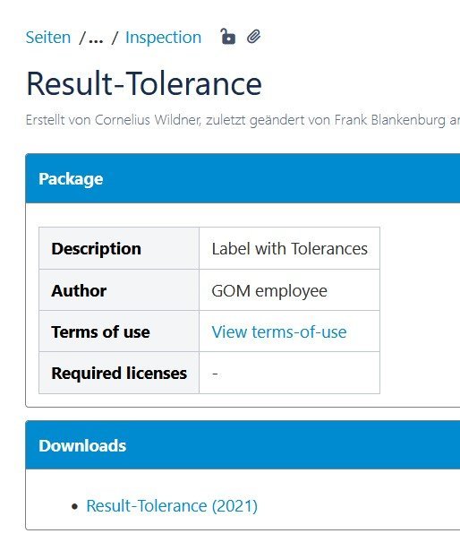

[Vo...] Posted September 14, 2022 Share Posted September 14, 2022 Hallo, ich habe eine Frage zur Paketverwaltung im GOM-Inspect Viewer. Ich möchte das Paket "Result-Toleranz", für das keine Lizenz benötigt wird, integrieren. Leider ist keine Paketverwaltung möglich. Oder mache ich etwas falsch? Link to comment https://qualityforum.zeiss.com/topic/1389-paket-result-toleranz/ Share on other sites More sharing options...
[Na...] Posted September 14, 2022 Share Posted September 14, 2022 Hallo, die Datei unter Downloads kann per drag and drop in ein Projekt gezogen werden und das Paket ist installiert. Oder man geht über das Paketsymbol oben rechts in der Software und klickt auf das "+" neben dem Paket. Dafür musst du mit der GOM ID in der Software angemeldet sein. Gruß, Nanno Link to comment https://qualityforum.zeiss.com/topic/1389-paket-result-toleranz/#findComment-4565 Share on other sites More sharing options...
[Vo...] Posted September 14, 2022 Author Share Posted September 14, 2022 Hallo, vielen Dank für die schnelle Antwort. => benötige ich dafür die pro-Lizenz? Auf dem PC zum Scanner funktioniert das einwandfrei, auf der free-Installation meines Büro-Rechners bekomme ich die Fehlermeldung "Kommando nicht ausführbar" mit dem Hinweis auf eine nicht vorhandene pro - Lizenz. Link to comment https://qualityforum.zeiss.com/topic/1389-paket-result-toleranz/#findComment-4571 Share on other sites More sharing options...
[Na...] Posted September 14, 2022 Share Posted September 14, 2022 Ja, für Pakete und "Customization" im allgemeinen wie z.B. eigene Fähnchenvorlagen braucht man eine Professional-Lizenz. Link to comment https://qualityforum.zeiss.com/topic/1389-paket-result-toleranz/#findComment-4577 Share on other sites More sharing options...
