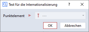

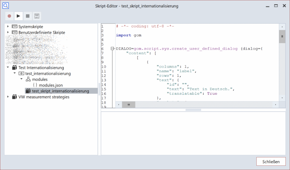

[An...] Posted November 14, 2022 Share Posted November 14, 2022 Hallo allerseits, ab GOM Inspect 2022 ist es möglich, eigene Skripte zu internationalisieren, indem man das Paket "Internationalization Tool" installiert, man das Skript in einer "Skriptumgebung" programmiert und man am Ende das Skript "Update XLIFF Files" aufruft, damit man die XLIFF-Dateien als Ressource exportieren kann. Eine knapp gehaltene Dokumentation findet man beim Paket "Internationalization Tool" unter dem Link https://connect.gom.com/x/UoOMBg . Die exportierte XLIFF-Datei (*.xlf) ist dann z.B. folgendermaßen aufgebaut (Beispiel: einfaches Dialogfenster mit einem Text und einem Element-Auswahlfeld): <ns0:xliff xmlns:ns0="urn:oasis:names:tc:xliff:document:1.1" version="1.1"> <file original="test_internationalisierung.py" datatype="py" source-language="en" target-language="en"> <group restype="x-gettext-domain" resname=""> <trans-unit id="Punktelement"> <source xml:space="preserve">Punktelement</source> <target xml:space="preserve">punktelement</target> </trans-unit> <trans-unit id="Test für die Internationalisierung"> <source xml:space="preserve">Test für die Internationalisierung</source> <target xml:space="preserve">test für die internationalisierung</target> </trans-unit> </group> </file> </ns0:xliff> Frage 1: Gibt es für die Editierung einer solchen XLIFF-Datei eine allgemeine Dokumentation? In der o.g. Dokumentation zum Paket "Internationalization Tool" ist dazu leider nichts enthalten. Frage 2: Falls nein, was muss in der oben gezeigten XML-Datei ("XLIFF-Datei") geändert werden, um eine Übersetzung der beiden Texte in Englisch zu erhalten? Danke im voraus für die Hilfe! Link to comment https://qualityforum.zeiss.com/topic/1560-gom-inspect-2022-frage-zur-internationalisierung-von-skripten/ Share on other sites More sharing options...

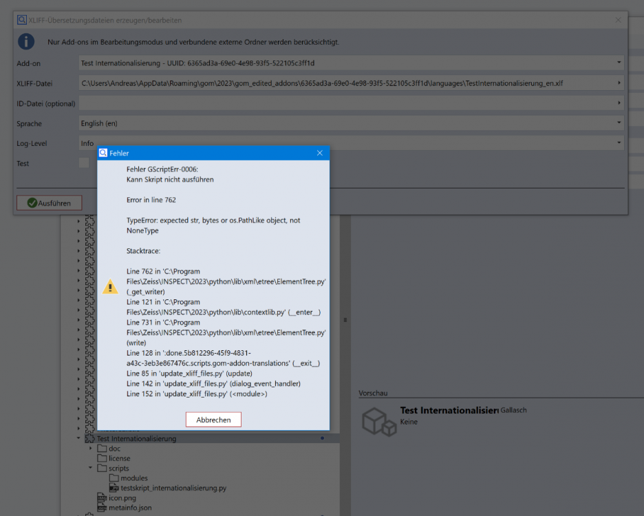

[An...] Posted December 13, 2022 Author Share Posted December 13, 2022 Hallo Herr Blankenburg, vielen Dank für Ihre Nachricht zum Thema Internationalisierung von Skripten. Leider hat mich aber weder die XLIFF-Dokumentation noch Ihr Hinweis, an welcher Stelle übersetzt werden muss, einen Schritt weiter gebracht. Ich schaffe es nach wie vor nicht, in irgendeiner Weise nach der Sparchumschaltung und Neustart von GOM Inspect ein übersetztes Dialogfenster zu erhalten. Noch'n anderer Punkt... Nach der Aktualisierung des Pakets mit dem internationalisierten Skript "verschwindet" zudem die xlf-Ressource aus der Skriptumgebung im Skripteditor, so dass nicht mehr nachvollziehbar ist, ob das Skript übersetzt wurde und - falls ja - in welche Sprachen und vor allem an welchen Stellen in welche Übersetzungen. Bringt man die Skriptumgebung nochmal in den Editiermodus und erzeugt nochmals die XLIFF-Dateien, so enthalten diese Dateien nicht die vorhergehenden Übersetzungen, sondern es sind dann neue, nicht übersetzte Dateien. Wie ist also das Handling dieser Dateien, wenn z.B. am Dialogfenster etwas geändert wird und damit auch die zugehörigen XLIFF-Dateien geändert werden müssen? Alles nochmal komplett zu übersetzen kann ja nicht die Lösung sein. Link to comment https://qualityforum.zeiss.com/topic/1560-gom-inspect-2022-frage-zur-internationalisierung-von-skripten/#findComment-5473 Share on other sites More sharing options...
[An...] Posted December 17, 2022 Author Share Posted December 17, 2022 Die Internationalisierung funktioniert, solange sich das Skirpt "in Bearbeitung" befindet: Wird das Paket, in welchem sich das Skript befindet, aktualisiert (aufgrund der angepassten XLIFF-Änderungen), dann wird trotz eingesteller Sprache "Englisch" der Text weiterhin in Deutsch angezeigt: Zudem sind die zuvor erzeugten, exportierten, geänderten und wieder importierten XLIFF-Ressourcen-Dateien nicht mehr im Paket (ist das vielleicht die Fehlerursache?). BItte überprüfen - Danke! Link to comment https://qualityforum.zeiss.com/topic/1560-gom-inspect-2022-frage-zur-internationalisierung-von-skripten/#findComment-5515 Share on other sites More sharing options...

[Ma...] Posted March 19, 2024 Share Posted March 19, 2024 Could you please create a support case and provide your test script for analysis? Thank you! Link to comment https://qualityforum.zeiss.com/topic/1560-gom-inspect-2022-frage-zur-internationalisierung-von-skripten/#findComment-10902 Share on other sites More sharing options...
[Na...] Posted March 20, 2024 Share Posted March 20, 2024 We solved this in a support case and the updated addon will soon be available for download in the store soon. Link to comment https://qualityforum.zeiss.com/topic/1560-gom-inspect-2022-frage-zur-internationalisierung-von-skripten/#findComment-10934 Share on other sites More sharing options...
