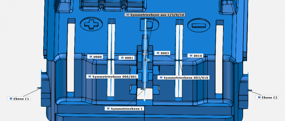

Wie unten dargestellt wird ich aus einer Symmetrieebene (hier 1/3/8/10) (referenzierte Konstruktion)
die gebildet durch 2 bereits erzeugten Symmetrieebenen (hier 008/001 und 003/010) jeweils auch Messprinzip
referenzierte Konstruktion eine Symmetrie zu C auswerten.
Das lässt er aber nicht zu?
Aus einer einzelnen gebildeten Symmetrieebene kann ich aber eine Symmetrie auswerten.....
Liegt das an der doppelten Symmetrieebene auch Symmetrieebene aus Symmetrieebene oder mach ich da war falsch?
Aus meinem Verständnisse das muss doch möglich sein?
Gruß
Thomas

Hallo,
die Symmetrieprüfung braucht die Punkte, aus denen die Symmetrieebene erstellt wurde. Die Symmetrieebenen 003/010 und 008/001 gibt es aber nur virtuell, deswegen lässt sich die Symmetrieebene C nicht darauf prüfen. Ein Workaround wäre alle Punkte der Elemente 008+001 bzw. 003/010 zu selektieren und daraus jeweils eine Fittingebene zu erstellen. Daraus ließe sich eine Symmetrieebene konstruieren, die man prüfen könnte. Das wäre allerdings auch nicht normgerecht.
Gruß
Nanno
