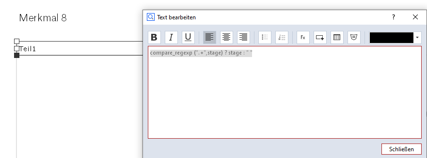

Hallo Martin,
ich nehme an es muss im Reporttitel sein...
oder würde es via Fähnchen, als "Untertitel" auch genügen:
viel Erfolg bei der Umsetzung.
Gruess
Daniel
