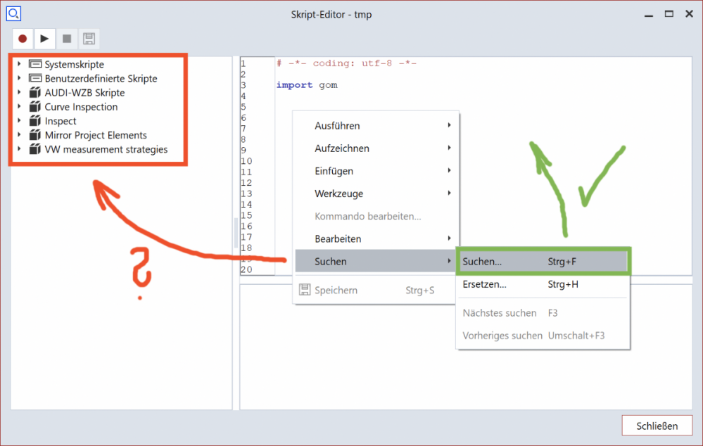

[An...] Posted January 2, 2023 Share Posted January 2, 2023 (edited) Hallo allerseits, ist es möglich, im Skripteditor skriptübergreifend nach Suchbegriffen suchen zu lassen? Derzeit scheint es nur möglich zu sein, innerhalb EINES Skripts zu suchen. Hello everyone, is it possible to search for search terms across scripts in the script editor? At the moment it only seems possible to search within ONE script. Vielen Dank im voraus für eine Information zu dieser Frage. Thank you in advance for any information on this question. Edited January 2, 2023 Link to comment https://qualityforum.zeiss.com/topic/1673-skripteditor-und-suche-%C3%BCber-allemehrere-skripte-script-editor-and-search-across-allmultiple-scripts/ Share on other sites More sharing options...
[An...] Posted January 3, 2023 Author Share Posted January 3, 2023 Diese Frage ist für mich mit der Antwort zu "Unterbrechungspunkte im Skripteditor / Break points in the script editor" hier im gleichen Forumsbereich "Customization" beantwortet. Der in GOM Inspect integrierte Skripteditor wird nicht weiterentwickelt und verliert eher an Funktionalität aufgrund der nun möglichen Verwendung/Anbindung von Visual Studio, so verstehe ich das jedenfalls. This question is answered for me with the answer to "Unterbrechungspunkte im Skripteditor / Break points in the script editor" here in the same forum section "Customization". The script editor integrated in GOM Inspect is not developed further and rather loses functionality due to the now possible use/connection of Visual Studio, at least that's my understanding. Link to comment https://qualityforum.zeiss.com/topic/1673-skripteditor-und-suche-%C3%BCber-allemehrere-skripte-script-editor-and-search-across-allmultiple-scripts/#findComment-5589 Share on other sites More sharing options...
