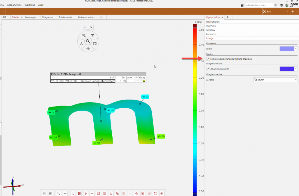

[Ma...] Posted April 21, 2021 Share Posted April 21, 2021 Hallo! Wir haben ein aktuelles Problem mit einem Kunden, der unseren Messbericht nicht anerkennen möchte. Es handelt sich um mehrere Flächenformen in bestimmten Bereichen mit ungleichen Toleranzzonen. Das Erstellen und Auswerten ist nicht das Problem, wir arbeiten hier mit einem Patchverband als Fitting Element und Werten die Lage ganz normal aus. Es handelt sich dabei um folgende Toleranzen: 0.30 UZ (-0.15) 0.20 UZ (-0.10) In der Inspektion wird uns die Flächenform ausgegeben, besteht aber die Möglichkeit irgendwie anschaulich zu verdeutlichen, welche Bereich der Flächenform man wie bearbeiten müsste, um innerhalb der Toleranz zu gelangen? Normalerweise werten wir solche Dinge per Flächen- oder Kantenpunkt aus um zu sehen, um wieviel der Punkt in + oder - wandern muss und Verbesserungen am Werkzeug durchzuführen. In diesem Fall wäre das aber nicht das richtige Ergebnis zu den o.g. Toleranzen, richtig? Vielen Dank! Link to comment https://qualityforum.zeiss.com/topic/183-fl%C3%A4chenformen-als-einzelne-punkte-darstellen/ Share on other sites More sharing options...
[Ma...] Posted April 21, 2021 Author Share Posted April 21, 2021 Wir persönlich sind der Meinung, wenn eine Flächenform auf der Zeichnung gefordert wird, dann haben dort auch keine Einzelpunkte etwas zu suchen, sondern eben eine Flächenform... ? Link to comment https://qualityforum.zeiss.com/topic/183-fl%C3%A4chenformen-als-einzelne-punkte-darstellen/#findComment-519 Share on other sites More sharing options...
[Na...] Posted April 21, 2021 Share Posted April 21, 2021 Hallo, wenn man auf die Prüfung klickt, gibt es in den Eigenschaften rechts unter "Anzeige" die Option, die Abweichungen farbig darzustellen. Einzelne Werte kann man sich dann mit Abweichungsfähnchen anzeigen lassen. Beim Flächenprofil ist die farbige Darstellung die Abweichung zur Sollposition ohne Berücksichtigung der ungleichen Toleranzzone. Viele Grüße Nanno Link to comment https://qualityforum.zeiss.com/topic/183-fl%C3%A4chenformen-als-einzelne-punkte-darstellen/#findComment-521 Share on other sites More sharing options...
