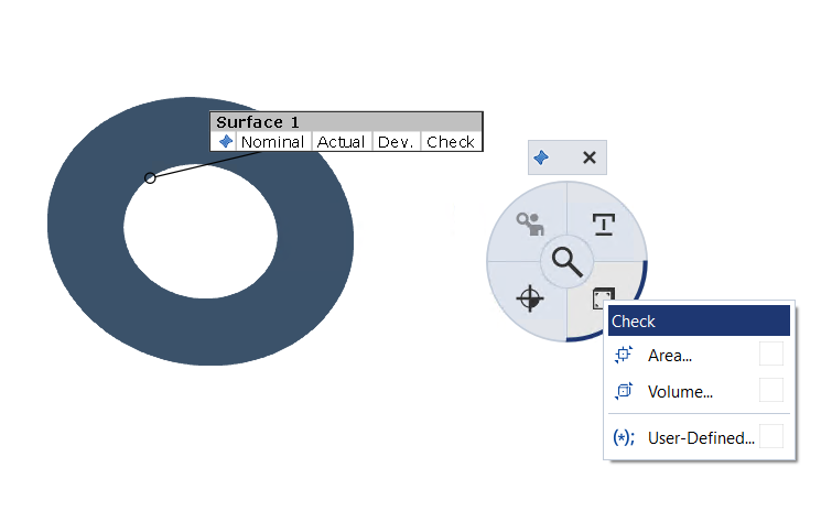

[Do...] Posted April 21, 2021 Share Posted April 21, 2021 Hallo zusammen, ich habe folgendes Problem. ich würde gerne den Flächeninhalt einer Fitting-Ebene auswerten. D.h. an dem zu prüfenden Artikel wird eine Kreisringfläche mittels einer Fitting Ebene ausgewählt. Wie kann ich den Flächeninhalt [mm²] von dieser Auswahl auswerten? Bzw. gibt es überhaupt eine solche Möglichkeit? Vielen Dank im Voraus. Gruß Dominik Walle Link to comment https://qualityforum.zeiss.com/topic/184-fl%C3%A4cheninhalt-einer-ebene/ Share on other sites More sharing options...
[Ch...] Posted April 22, 2021 Share Posted April 22, 2021 Hallo, dummerweise geht es leider nicht direkt auf einer Ebene (ich hab es mal spontan als Wunsch in unseren internen Ticker aufgenommen). Wenn sie ein CAD haben, dann können sie aber die gewünschten Check folgendermaßen realisieren: 1) Patch Compound über den Bereich anlegen 2) Messprinzip Fitting - Element benutzen um das Ist zu erzeugen 3) Dann sollten sie im I-Inspect den passenden Check finden, siehe den folgenden Screenshot Mit freundlichen Grüßen Christoph Schult Link to comment https://qualityforum.zeiss.com/topic/184-fl%C3%A4cheninhalt-einer-ebene/#findComment-527 Share on other sites More sharing options...
