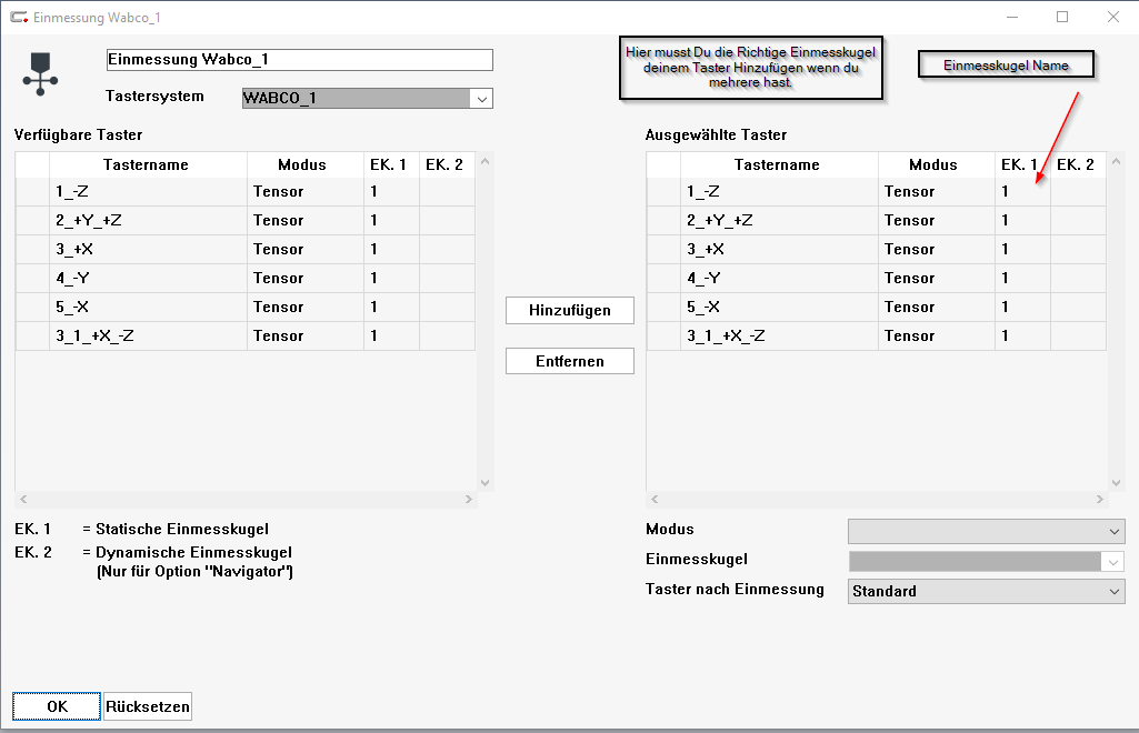

[Jö...] Posted May 28, 2025 Share Posted May 28, 2025 Hallo Zachary, hast du bei deinem Kalibrierprogramm auch die passende Kalibrierkugel deine Tastsystem zugeordnet. Wenn Du das gemacht hast , sollte es eigentlich automatisch zur Richtigen Einmesskugel wechseln. Kontrolliere bitte mal deine Einstellung im dem Fenster PRüfpläne, dann auf einen Taster gehen und es öffnet sich ein Fenster, wo dein Taststifte und die Einmesskugel hinterlegt sind. Hoffe das hilft dir weiter Siehe Bild Link to comment Share on other sites More sharing options...
[Za...] Posted May 29, 2025 Share Posted May 29, 2025 Please sign in to view this quote.  Thank you for the response Jörg, I figured out what I did wrong. I think, initially, I touched off on Qualification Sphere #2, when Qualification Sphere #1 was still selected. I ended up having to reset my master probe, and I believe I should be good to go now. 1 Link to comment Share on other sites More sharing options...
