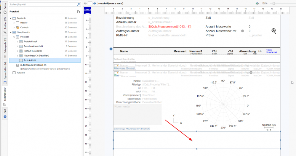

[Ka...] Posted November 14, 2024 Share Posted November 14, 2024 Moin Kollegen, Wir nutzen eine etwas geänderte StandardProtokoll Vorlage mit PiWeb 8.2.31. Die Koordinatensysteme der CNC-Zentren weichen häufig von den primären Koordinatensystem aus CALYPSO ab sodas zum Beispiel eine Positionsangabe in -X auf dem Protokoll eine Korrektur in +Y in der CNC-Maschine erfordert. Damit die Kollegen eine einfache Orientierungshilfe zum verwendeten Koordinatensystem in Bezug auf das Bauteil haben, möchte ich eine kleine 3D Grafik mit dem Koordinatenkreutz im Protokollfuß anzeigen lassen. In der Vorlage "InteraktivesStandardProtokoll" wir im Kopf ein "Dynamisches Bild" angezeigt. Wenn ich das in den Protokollfuß im StandardProtokoll einfüge wird jedoch nichts angezeigt. Wie ich das verwendete Koordinatenkreutz anzeigen lassen kann weiß ich nicht. Was muss ich tun damit die Grafik und das Koordinatenkreutz im Protokollfuß angezeigt werden? Link to comment https://qualityforum.zeiss.com/topic/21224-kleine-3d-grafik-mit-koordinatenkreutz-im-protokollfu%C3%9F/ Share on other sites More sharing options...

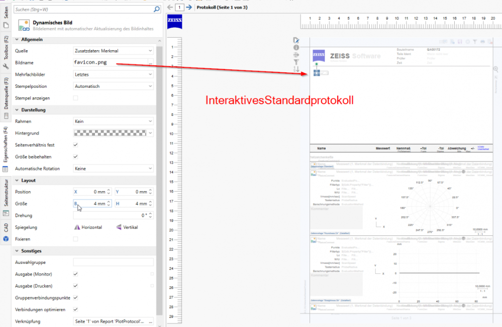

[Do...] Posted February 3, 2025 Share Posted February 3, 2025 Hallo Herr Kankowski, fügen Sie das dynamische Bild in den Protokollfuß und ändern die Eigenschaft Quelle = Datei und geben den Bildpfad an. Link to comment https://qualityforum.zeiss.com/topic/21224-kleine-3d-grafik-mit-koordinatenkreutz-im-protokollfu%C3%9F/#findComment-125498 Share on other sites More sharing options...
