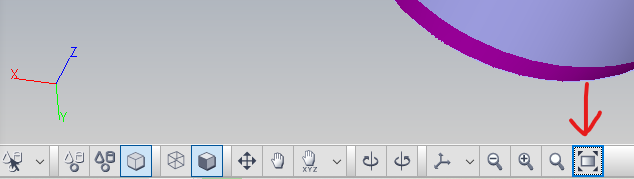

[Lu...] Posted December 12, 2024 Share Posted December 12, 2024 Hello, i am new to Calypso so this may not be what you are looking for. This button does not recall a previous view but it does fit the cad model to the current screen. Hope this helps. the button looks like a rectangle with 4 triangles around it next to the magnifying glasses at the bottom of the screen. Hallo, ich bin neu bei Calypso, daher ist dies möglicherweise nicht das, wonach Sie suchen. Diese Schaltfläche ruft keine vorherige Ansicht auf, passt das CAD-Modell jedoch an den aktuellen Bildschirm an. Ich hoffe, das hilft. Die Schaltfläche sieht aus wie ein Rechteck mit vier Dreiecken um sie herum neben den Lupen am unteren Bildschirmrand. Link to comment https://qualityforum.zeiss.com/topic/21480-cad-fenster-ansicht-nach-optiksonden-nutzung/#findComment-122544 Share on other sites More sharing options...

[Mi...] Posted December 13, 2024 Share Posted December 13, 2024 Falls ihr PCM habt, könnt ihr mal ausprobiern, baseSystem().machine.inspection.showAll in die Eingangs- oder Ausgangseinstellungen der Messelemente zu kopieren. Dieser zoomt wieder auf die Standarddarstellung, welche auch der Vorschlag von Luke bewirkt. Link to comment https://qualityforum.zeiss.com/topic/21480-cad-fenster-ansicht-nach-optiksonden-nutzung/#findComment-122572 Share on other sites More sharing options...

[Ca...] Posted December 19, 2024 Author Share Posted December 19, 2024 Please sign in to view this quote. Danke, es funktioniert im normalen Betrieb. Leider aber nicht im Autorun - CAD Fenster. Aber schon mal besser als nichts Thanks, it works in normal operation. Unfortunately not in the autorun CAD window. But it's better than nothing Link to comment https://qualityforum.zeiss.com/topic/21480-cad-fenster-ansicht-nach-optiksonden-nutzung/#findComment-122952 Share on other sites More sharing options...
[Mi...] Posted December 20, 2024 Share Posted December 20, 2024 Please sign in to view this quote. Hello Jeff, you can achieve this with setViewDirection(0,0,1) // view from +Z setViewDirection(0,0,-1) // view from -Z setViewDirection(1,0,0) // view from +X setViewDirection(0,1,0) // view from +Y . . . setViewDirection(-1,0.5,0.7) // something like this is also possible Link to comment https://qualityforum.zeiss.com/topic/21480-cad-fenster-ansicht-nach-optiksonden-nutzung/#findComment-122980 Share on other sites More sharing options...
