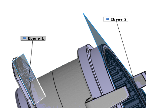

[Ha...] Posted December 16, 2024 Share Posted December 16, 2024 Guten Morgen, gibt es einen Möglichkeit das Abstandsmaß zweier versetzt zueinander stehenden Ebenen zu messen? Vielen Dank Link to comment https://qualityforum.zeiss.com/topic/21522-abstandsma%C3%9F-zweier-ebenen/ Share on other sites More sharing options...
[Ma...] Posted December 16, 2024 Share Posted December 16, 2024 Guten Morgen, das geht ganz einfach über "Konstruieren -> Abstand". Dort dann Lotlänge oder Punkt-Richtung-Abstand. MfG Martin Krüger Link to comment https://qualityforum.zeiss.com/topic/21522-abstandsma%C3%9F-zweier-ebenen/#findComment-122704 Share on other sites More sharing options...
[Ha...] Posted December 16, 2024 Author Share Posted December 16, 2024 Funktioniert, vielen Dank Link to comment https://qualityforum.zeiss.com/topic/21522-abstandsma%C3%9F-zweier-ebenen/#findComment-122712 Share on other sites More sharing options...
[Na...] Posted December 16, 2024 Share Posted December 16, 2024 Hallo, wir haben in diesem Artikel verschiedene Lösungsansätze für dieses Problem: https://techguide.zeiss.com/de/zeiss-inspect-2025/article/general_project_guide_length_information.html Nanno Link to comment https://qualityforum.zeiss.com/topic/21522-abstandsma%C3%9F-zweier-ebenen/#findComment-122714 Share on other sites More sharing options...
