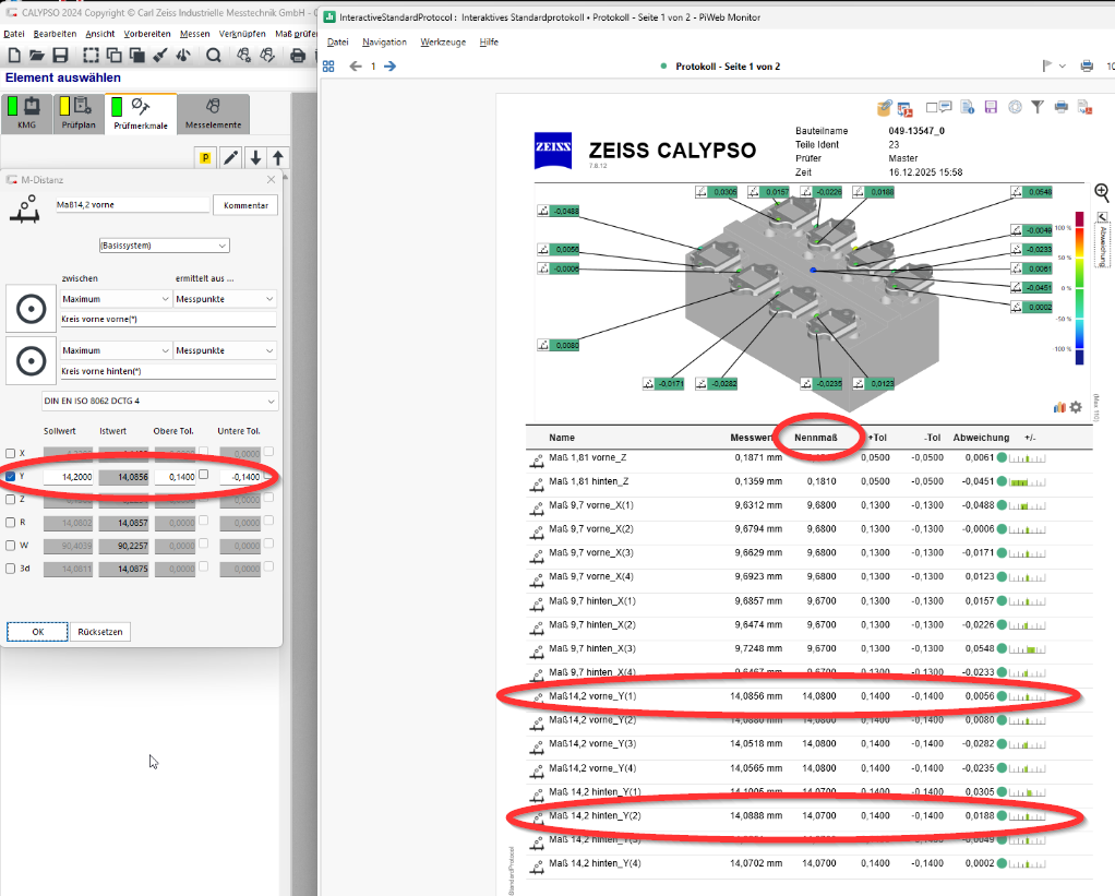

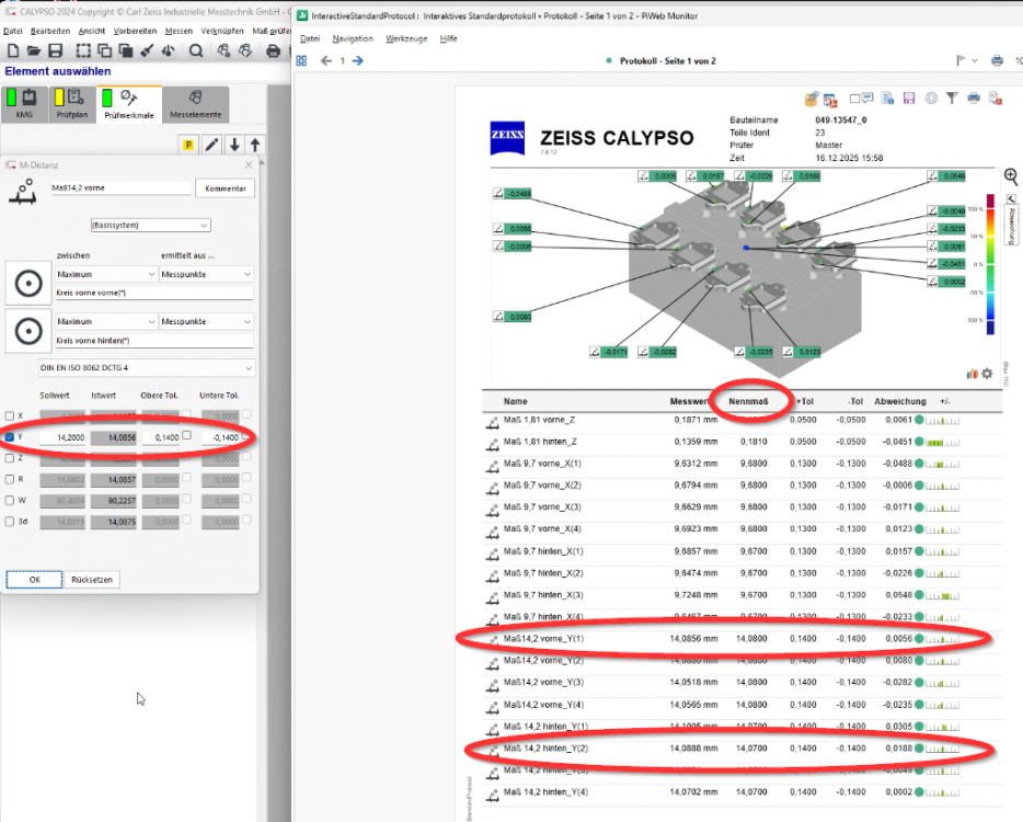

[Jü...] Posted December 18, 2025 Share Posted December 18, 2025 Hallo zusammen, ich hab eine ganz ähnliche Frage. Ich habe im Prüfmerkmal einen "Sollwert" (14,2) eingetragen. Im piweb-Report wird jedoch als "Nennmaß" ein ganz anderer Wert angezeigt (14,0800 bzw. 14,0700). Sind Nennmaß und Sollwert nicht das selbe? Und woher kommen diese falschen Nennmaße? Link to comment https://qualityforum.zeiss.com/topic/21834-anpassung-piweb-report-dezimalstelle/#findComment-143855 Share on other sites More sharing options...

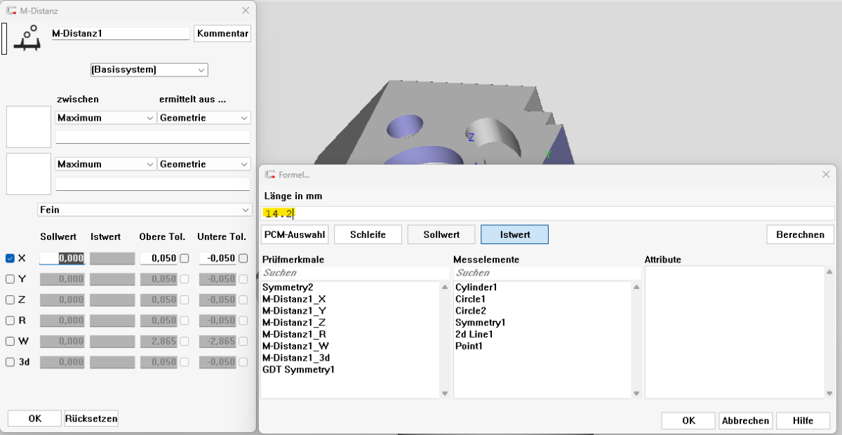

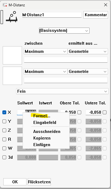

[Ma...] Posted December 18, 2025 Share Posted December 18, 2025 Das Problem ist vermutlich die Teilung und der nicht dem CAD entsprechende Sollwert, bei einer Teilung wird der "Sollwert" immer wieder neu berechnet anhand der Werte der Messelemente. Wenn der Sollwert innerhalb der Teilung immer 14.2 beträgt kann man dies per "PCM-Formel" eintragen und er wird dann sollte er nicht mehr überschrieben werden. Gruß Marcel 1 1 Link to comment https://qualityforum.zeiss.com/topic/21834-anpassung-piweb-report-dezimalstelle/#findComment-143865 Share on other sites More sharing options...
[Jü...] Posted January 15 Share Posted January 15 Hallo Marcel, vielen Dank für den Tip. Das hat funktioniert 🙂 Grüße Jürgen 1 Link to comment https://qualityforum.zeiss.com/topic/21834-anpassung-piweb-report-dezimalstelle/#findComment-144603 Share on other sites More sharing options...
