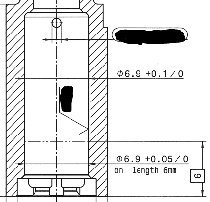

[Ha...] Posted January 13, 2025 Share Posted January 13, 2025 Guten Tag, wie kann ich die Messung des Zylinders mit unterschiedlichen Durchmessertoleranzen in definierten Bereichen realisieren (siehe Skizze). Vielen Dank für Eure Hilfe Link to comment https://qualityforum.zeiss.com/topic/22064-zylinder-mit-unterschiedlichen-durchmessertoleranzen/ Share on other sites More sharing options...
[Na...] Posted January 14, 2025 Share Posted January 14, 2025 Hallo Hannes, wo welcher Zylinder erzeugt wird, lässt sich über eine Selektion steuern. Idealerweise gibt es im CAD schon passende Patches für die Zylinder. Sonst nur die Fläche von "unten" + 6 mm selektieren. Dafür könnte man z.B. den gesamten Mantel selektieren, eine Ebene unten erzeugen und dann eine Deselektion über Ebene durchführen (ZEISS Quality Tech Guide). Nanno Link to comment https://qualityforum.zeiss.com/topic/22064-zylinder-mit-unterschiedlichen-durchmessertoleranzen/#findComment-124248 Share on other sites More sharing options...
[Ha...] Posted January 15, 2025 Author Share Posted January 15, 2025 Hallo Nanno, funktioniert bestens, vielen Dank. Hannes Link to comment https://qualityforum.zeiss.com/topic/22064-zylinder-mit-unterschiedlichen-durchmessertoleranzen/#findComment-124338 Share on other sites More sharing options...
