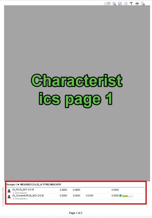

[ni...] Posted January 14, 2025 Share Posted January 14, 2025 Bonjour, Je me permets de vous ecrire concernant une petite demande sur les rapports Piweb. Peux-t-on imposer un "saut de page" comme sur word? En effet sur un programme, j'aimerais que les informations en bas de page soit directement sur la page 2 pour eviter de couper le groupe de caracteristique comme sur mon image en page jointes (bloc gris sur la page 1) et les characteristiques encadré en rouge soient sur la page 2. Merci Link to comment https://qualityforum.zeiss.com/topic/22076-protocol-piweb/ Share on other sites More sharing options...
[Do...] Posted January 15, 2025 Share Posted January 15, 2025 The protocol element does not support this function. This is a new requirement that you are welcome to publish as a new requirement in the ZEISS portal here ZEISS Portal Link to comment https://qualityforum.zeiss.com/topic/22076-protocol-piweb/#findComment-124368 Share on other sites More sharing options...
