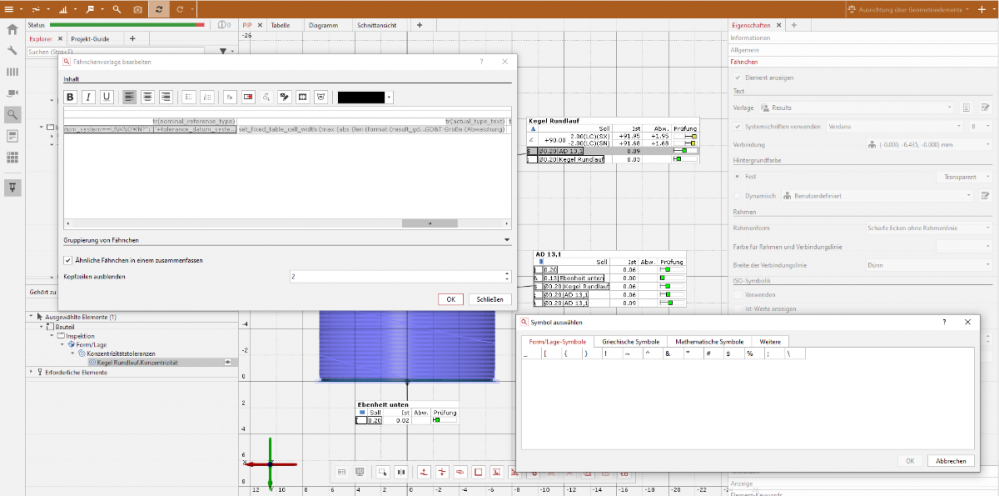

[Ar...] Posted January 23, 2025 Share Posted January 23, 2025 Hi, die Form/Lage-Symbole werden nicht richtig ausgegeben bzw. angezeigt. Unter Eigenschaften -> Fähnchen -> Fähnchenvorlage bearbeiten -> Symbol ist mir aufgefallen, dass nicht die richtigen Symbole hinterlegt sind... siehe Bild Ich kann leider nicht den Inhalt passend umändern.. wie löse ich dieses Problem bzw. kann mir da einer weiterhelfen? Danke im vorraus Link to comment https://qualityforum.zeiss.com/topic/22192-form-und-lagesymbole-werden-falsch-bei-ergebnissen-angezeigt/ Share on other sites More sharing options...
[Da...] Posted January 23, 2025 Share Posted January 23, 2025 Sieht aus, als ob die dazugehörige Schriftart gelöscht oder gar nicht erst installiert wurde. Link to comment https://qualityforum.zeiss.com/topic/22192-form-und-lagesymbole-werden-falsch-bei-ergebnissen-angezeigt/#findComment-124894 Share on other sites More sharing options...
