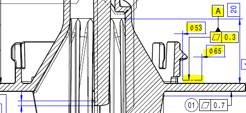

[Ha...] Posted January 28, 2025 Share Posted January 28, 2025 Hallo zusammen, ich muß auf einer Scheibe die Ebenheit in einem definierten Bereich messen und den Bereich auch als Bezug A verwenden. Der Bereich beginnt bei Ø53 und endet bei Ø65. Wie würdet Ihr vorgehen um den Bereich zu definieren und dann zu markieren. Der Bereich ist im Datensatz nicht als separates Patch angelegt. Vorab besten Dank für Eure Vorschläge Link to comment https://qualityforum.zeiss.com/topic/22222-bereich-auf-scheibe-selektieren/ Share on other sites More sharing options...

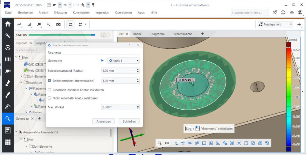

[Na...] Posted January 29, 2025 Share Posted January 29, 2025 Hallo Hannes, die Selektion kannst Du mit dieser Funktion vornehmen: https://techguide.zeiss.com/en/zeiss-inspect-2025/article/cmd_selection3d_select_by_geometry_contour.html Als Hilfselement z.B. einen Kreis mit 59 mm Durchmesser, Selektionsabstand 6 mm über Geometriekontur (bei der Selektionshöhe darauf achten, dass nicht auch die Rückseite selektiert wird). Aus der Selektion dann die Ebene erzeugen und prüfen. (Evtl. Selektion für die Ist-Ebene verwenden wegen der höheren Auflösung des Netzes) Link to comment https://qualityforum.zeiss.com/topic/22222-bereich-auf-scheibe-selektieren/#findComment-125238 Share on other sites More sharing options...
