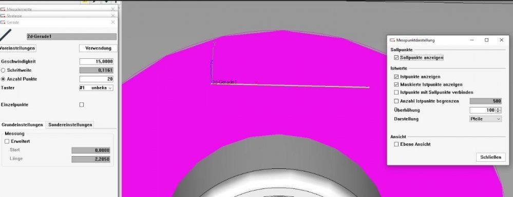

[Do...] Posted February 8, 2025 Share Posted February 8, 2025 Hallo, ich habe das Problem, dass mir die Sollvektoren, nach Erzeugung eines Elements bei der Programmierung am CAD nicht angezeigt werden. Ich bin mir nicht sicher, ob ich noch eine weitere Einstellung vornehmen muss. Hat hier jemand einen Hinweis wie ich das Problem lösen kann? Vielen Dank vorab Link to comment https://qualityforum.zeiss.com/topic/22352-sollvektoren-anzeigen-lassen/ Share on other sites More sharing options...
[Ma...] Posted February 9, 2025 Share Posted February 9, 2025 Normally if you have this 2D line you will see one "x" mark on beginning and arrow on end. If you enable single point strategy, then you will see "x" on every point. There is no vector visualization except Z axis. If you are talking about actuals, thats a different story. But also another window. Link to comment https://qualityforum.zeiss.com/topic/22352-sollvektoren-anzeigen-lassen/#findComment-125974 Share on other sites More sharing options...
[Do...] Posted February 9, 2025 Author Share Posted February 9, 2025 Ja das "x" am Anfang sehe ich und auch wie Sie beschrieben haben, sehe ich bei der Einzelpunkstrategie die einzelnen "x". Die 2D-Linie diente nur als Beispiel, da ich der Meinung war, das die einzelnen Vektoren in Form eines Pfeils dargestellt werden, wenn ich das Messelement geöffnet habe. Dies würde aus meiner Sicht Sinn machen, da zum Beispiel bei einer Bohrung, auf den ersten Blick erkennbar wäre, ob eine Bohrung oder Welle erkannt wurde. Link to comment https://qualityforum.zeiss.com/topic/22352-sollvektoren-anzeigen-lassen/#findComment-125976 Share on other sites More sharing options...
[Ma...] Posted February 10, 2025 Share Posted February 10, 2025 There is no need for show any of vector arrows for this type of feature. Calypso is using feature's axis Z as vector for all points and those points are defined by strategy and nominal definition of a feature - there is no connection with CAD model ( so no holes ). If you want to skip some part of model, then enable single point strategy to see all points and reduce measuring path. Then make new strategy in a same way. Link to comment https://qualityforum.zeiss.com/topic/22352-sollvektoren-anzeigen-lassen/#findComment-125978 Share on other sites More sharing options...
[No...] Posted February 10, 2025 Share Posted February 10, 2025 Sollvektoren werden außer bei einzeln händisch gesetzten Antastpunkten nur bei Kurven und Freiformflächen angezeigt. Link to comment https://qualityforum.zeiss.com/topic/22352-sollvektoren-anzeigen-lassen/#findComment-125984 Share on other sites More sharing options...
